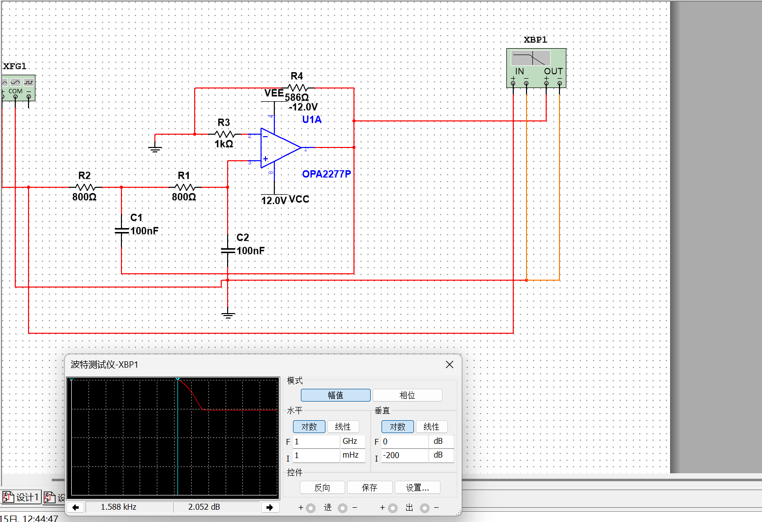

滤波电路应该怎么滤出正弦波啊,有源和无源都试过了还是不行
ID:879809 发表于 2025-6-16 15:25
R3、R4的节点画错了。
ID:168453 发表于 2025-6-16 10:03
直接用波形发生器IC
