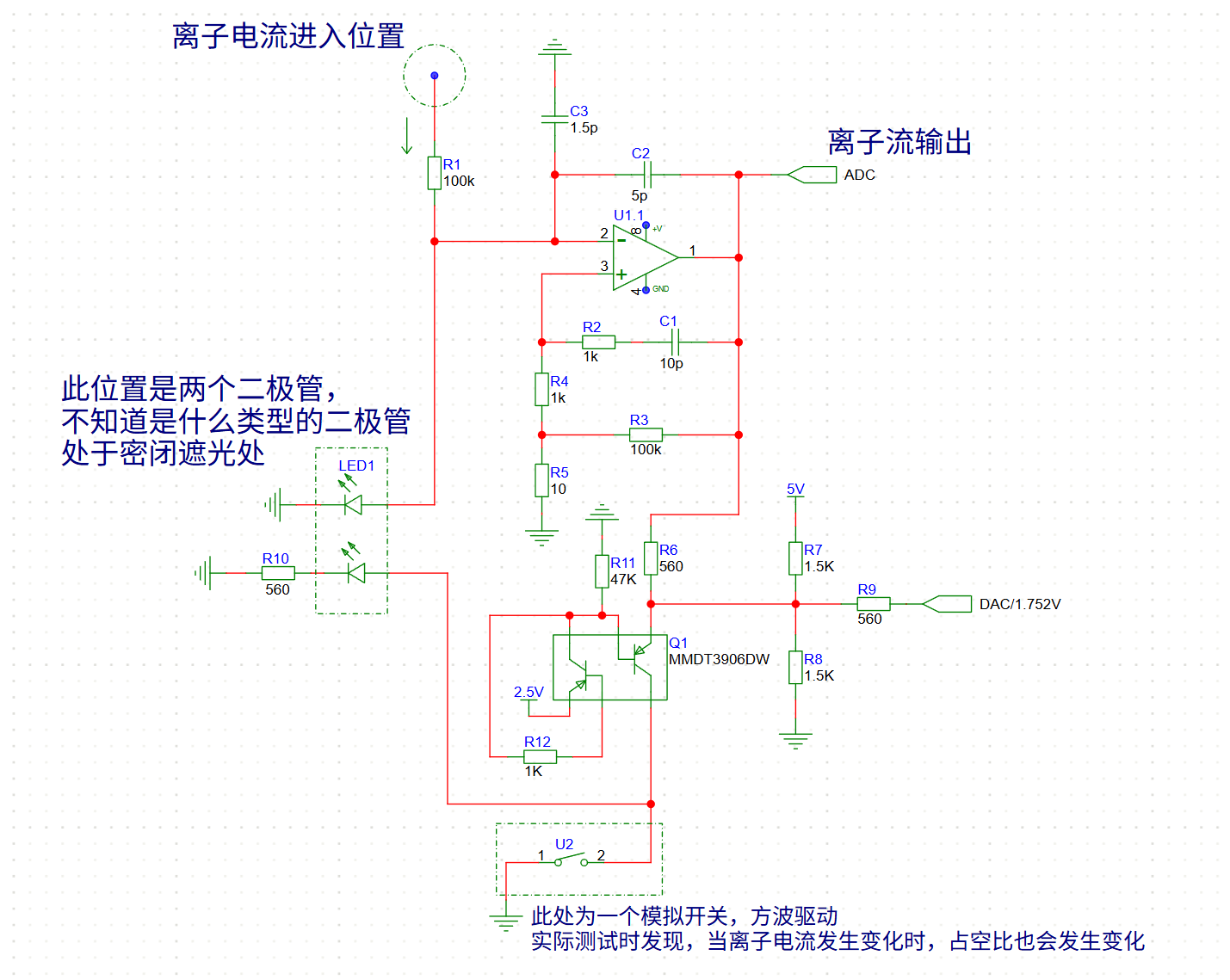

一款质谱仪里的小电流测量电路,不知道原理,求大神分析

这个电路是质谱仪里面测量离子电流的电路,目前抄板如图,以往超微电流检测是通过切换大电阻达到不同的量程的测量,或者对数放大电路达到大量程测量,但是这个国外的电路通过这个电路达到-14到-6量级的电流检测,信 ...

对模拟电路不太熟,感觉你的电路不完整,图片下半截电路应该是采样,反馈以及控制电路,两个LED组成的光耦是对电子流电路的微控制

可不可能是温度补偿

我也觉得不好理解,第一,怎么反馈在同相端呢?是不是同相、反向标记错了?第二,如果是I/V转换电路,C2位置应该并联大电阻才对啊。

它们封装在一起的,应该是光藕,看上去像四个脚的管子

采样对表的 不可能波幅正定

那两个二极管是个光耦。
怎么看出来的,
ID:879809 发表于 2025-6-16 21:30
那两个二极管是个光耦。
