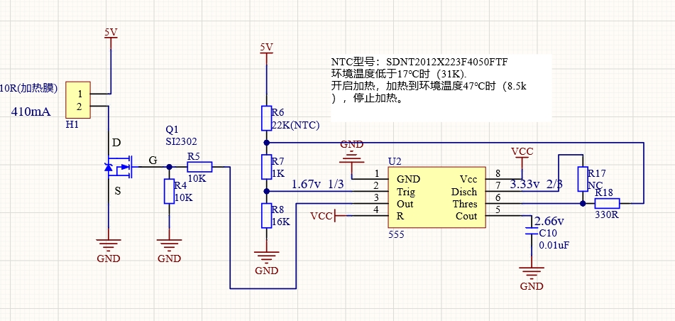

环境温度才30℃,3脚就输出低电平了。

你的用法就是错误的,555并没有内部参考电压
ID:69038 发表于 2025-6-18 14:23
555表示不全是它的事。
你还应该把R7、R8、R18、C10抓来,严刑拷打,
逼问它们各个的精度特性。。。
至少要有千分之一的精度以上吧。
常用的只有百分一,更有差的是百分五的。

ID:43600 发表于 2025-6-18 12:22
555是這樣用的嗎?怪怪的

德州仪器的555定时器芯片也会不稳定吗 ?
当然,因为没有绝对的东西哈。建议:
1、查真假;2、查批次;3、查用法,这个最关键你懂的。

换个单片机做放便,想几度关就几度开,几度关就几度关。
ID:879809 发表于 2025-6-16 21:28
测试一下各引脚电压先。
ID:1133081 发表于 2025-6-16 21:14
用运放比较合适。
