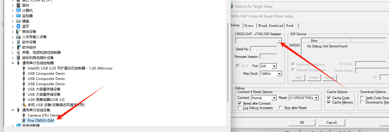

野火DAP识别不到芯片,换台电脑就可以怎么回事啊?求救
查看数: 1024 | 评论数: 3 | 收藏 0
发布时间: 2025-6-16 16:57
但是换台PC就可以正常使用,昨天还正常使用,今天用了逻辑分析仪之后,就不可以使用了。可奇怪、、
ID:1128898 发表于 2025-6-17 08:56
系统缺少运行库
ID:1130105 发表于 2025-6-17 08:38
解决了,把驱动卸载之后,重新插拔就恢复了
ID:1130105 发表于 2025-6-16 17:01
重启+关机再启动也没有解决,重新安装驱动也不行
