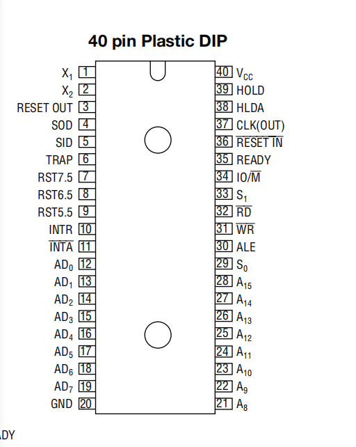

天高云淡JSGY 发表于 2025-6-19 10:29
设备上现在用的是M80C85AH,查了一下这个芯片与8031兼容,所以只能先学8031,谢谢你!
你哪里查到?这个M80C85AH芯片与8031是兼容的?
M80C85AH芯片是属于Intel 8085/80C85系列,是CMOS工艺的8位微处理器。需要外部ROM和RAM,功能上更接近于“中央处理器(CPU)”而非“单片机(MCU)”。
8031是单片机,属于Intel 8051系列,是基于8051架构的8位单片机。
M80C85AH芯片与8031不是兼容的,它们属于完全不同的架构和指令集体系。
M80C85AH与8031不是兼容的芯片,它们属于不同的处理器架构和指令集,硬件和软件均无法直接替换或兼容。
