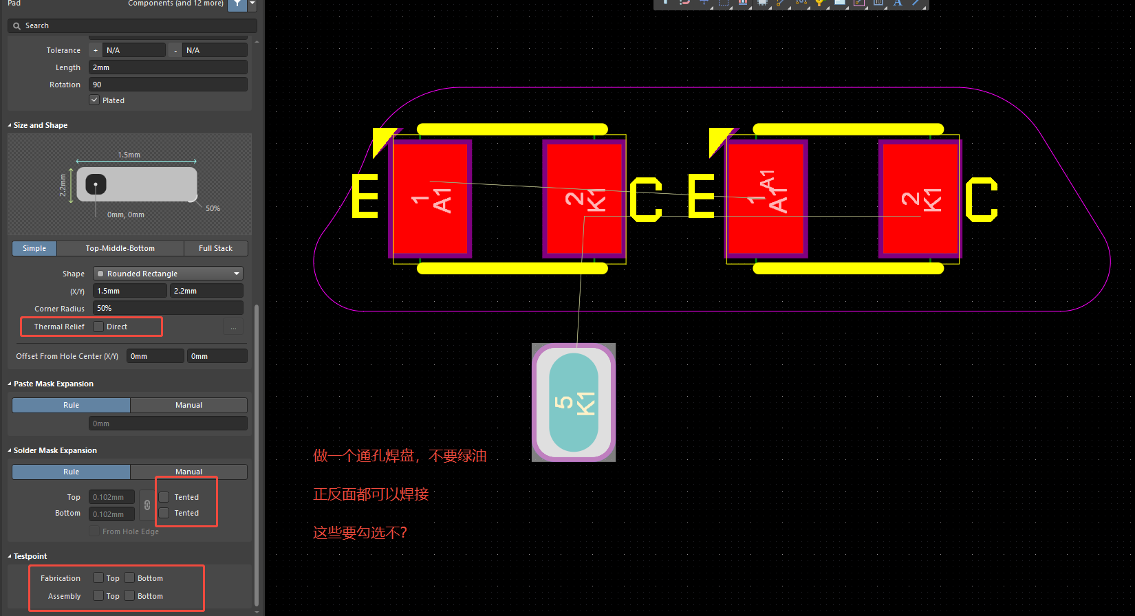

做一个通孔焊盘,不要绿油,正反面都可以焊接?这些要勾选不?分别是什么意思

ID:168453 发表于 2025-6-30 11:35
默认即可
ID:1154195 发表于 2025-6-30 09:43
QWE4562012 发表于 2025-6-25 16:52
这些都是什么含义
最上面是铜皮连接方式,十字连接之类的这种
中间的是阻焊层,勾选就盖绿油了
最后一个应该是测试点的,我自己也没用过
ID:146782 发表于 2025-6-29 22:04
正常的通孔焊盘就可以了
ID:1137577 发表于 2025-6-26 10:35
直接按一下键盘上面那一排的数字键3,就可以显示3D了,有没有绿油,能不能两面焊接一目了然
ID:1147727 发表于 2025-6-26 10:07
为了提高可靠度,以前也有遇到过类似这方面的要求,我是直接在过孔位置上放置焊盘。
ID:668004 发表于 2025-6-25 16:52
哈哈  谢谢  建议
新手村小白 发表于 2025-6-24 12:35
不用勾选,现在就可以满足你的要求
这些都是什么含义
ID:384109 发表于 2025-6-24 14:57
焊盘类本身缺省设置就是无绿油覆盖的
ID:996773 发表于 2025-6-24 13:41
用某创吧,全中文比这简单还好用,偏偏找一大堆英文折磨自己,何必呢
ID:879809 发表于 2025-6-24 13:09
就在你画的红框里面tented那个选项。
ID:1154195 发表于 2025-6-24 12:35
不用勾选,现在就可以满足你的要求
