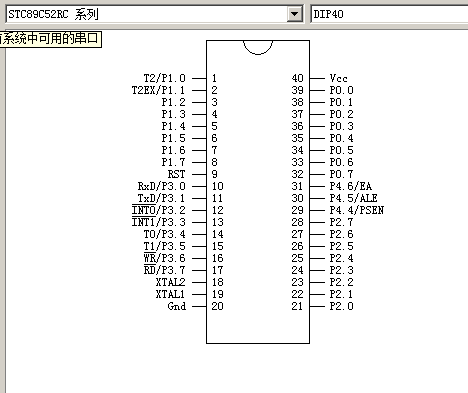

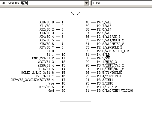

1、2个芯片的引脚排列不一样;
2、2个芯片的运行速度不一样;
3、可以自己画板刻板或焊接。

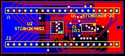

DIP40的不好适配,要用贴片封装的改,自己画PCB做转换板。例如LQFP32或LQFP44。图中是一款48脚和20脚两用的转换板。
ID:1110944 发表于 2025-6-24 16:08
