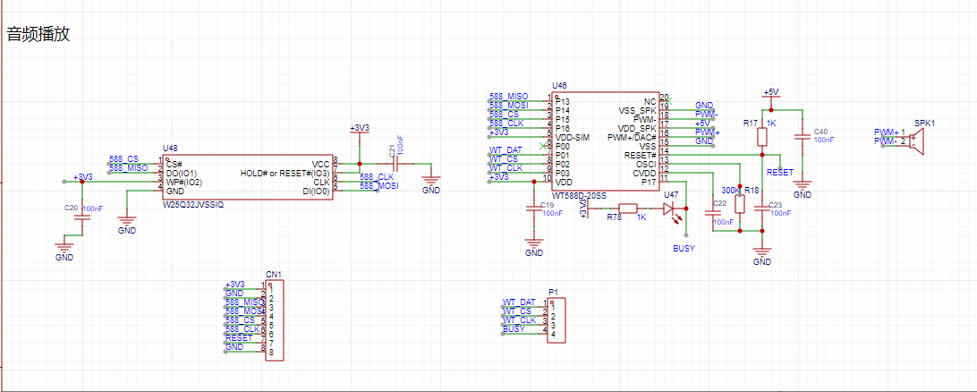

关于使用WT588D-20SS芯片中出现的问题想咨询各位前辈 我是用usb转换器来将生成的bin文件写入到外接flash中,参考数据手册上的实例代码和时序写完三线控制驱动,但是上电后WT588D并没有任何反应,BUSY引脚毫无反应, ...

利用唯创原厂的588d的demo板验证一下呗,将通信接口飞线出来到你的板子上验证

这个我有咨询过,他给了我两个思路,一个是bin文件有没有写进外挂flash,二是代码是否有问题。
我读取外接flash,其中确实是有bin文件的,falsh也可以正常读写;二是我的代码逻辑和时序也确实是按照示例给的写,现在没有解决问题的头绪了
