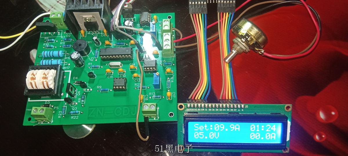

DIY车用铅酸蓄电池智能充电机
查看数: 1689 | 评论数: 2 | 收藏 5
发布时间: 2025-6-27 17:55
地处北方,冬季车辆易亏电启动困难,需要补充充电。利用手头的老物件AT89C4051,ADC0832制作控制电路,IO口有限使用了PFC8574T驱动1602显示。两个工作模式,三段自动充电模式(充足自动转为浮充)和定时充电模式(恒 ...
ID:1136941 发表于 2025-7-1 09:59
算法错误更正为:
   case 2:
      //      z=z+(k-183)*2;//第三阶段恒压14.3V
            z=z+(183-k)*2;//第三阶段恒压14.3V
            if(z<100)z=100;
            if(z>8160)z=8160;
            delay_time=10000-z;
ID:106060 发表于 2025-6-30 20:33
做的不错。不过是为了充分利用老物件,不然现在的单片机内部都自带了10位的ADC的。硬件就不用这么复杂了。
