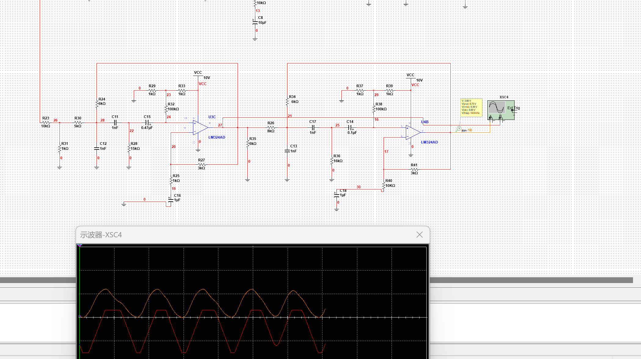

出现了波的失真,应如何解决

ID:879809 发表于 2025-7-5 18:47
Y_G_G 发表于 2025-6-30 11:52
如果是文氏电桥振荡器
在反馈回路中,那是要加二极管限幅的,不然,波形一定是会失真的
二极管限幅是最糙的方式,仔细看还是有明显失真。
高明的限幅办法多的是,比如硅谷第一家高科技公司是hewlett-packard,这个公司第一个产品是HP200A信号发生器,本质上就是个电子管文氏电桥振荡器,相当于楼主第一图中R25那个元件,HP给换成了一个灯泡,输出幅值过大灯泡亮了电阻增大,增益自然小了,最后输出了完美的正弦波!
ID:401564 发表于 2025-6-30 11:52
如果是文氏电桥振荡器
ID:146782 发表于 2025-6-29 21:39
运放换成双电源试试
ID:1155523 发表于 2025-6-29 13:26
rundstedt 发表于 2025-6-28 18:12
第一图是文氏电桥振荡器吧?R27应该是R25的两倍。
不行,试过了
三倍只会顶部失真,而两倍图形变成了M
