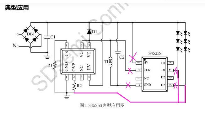

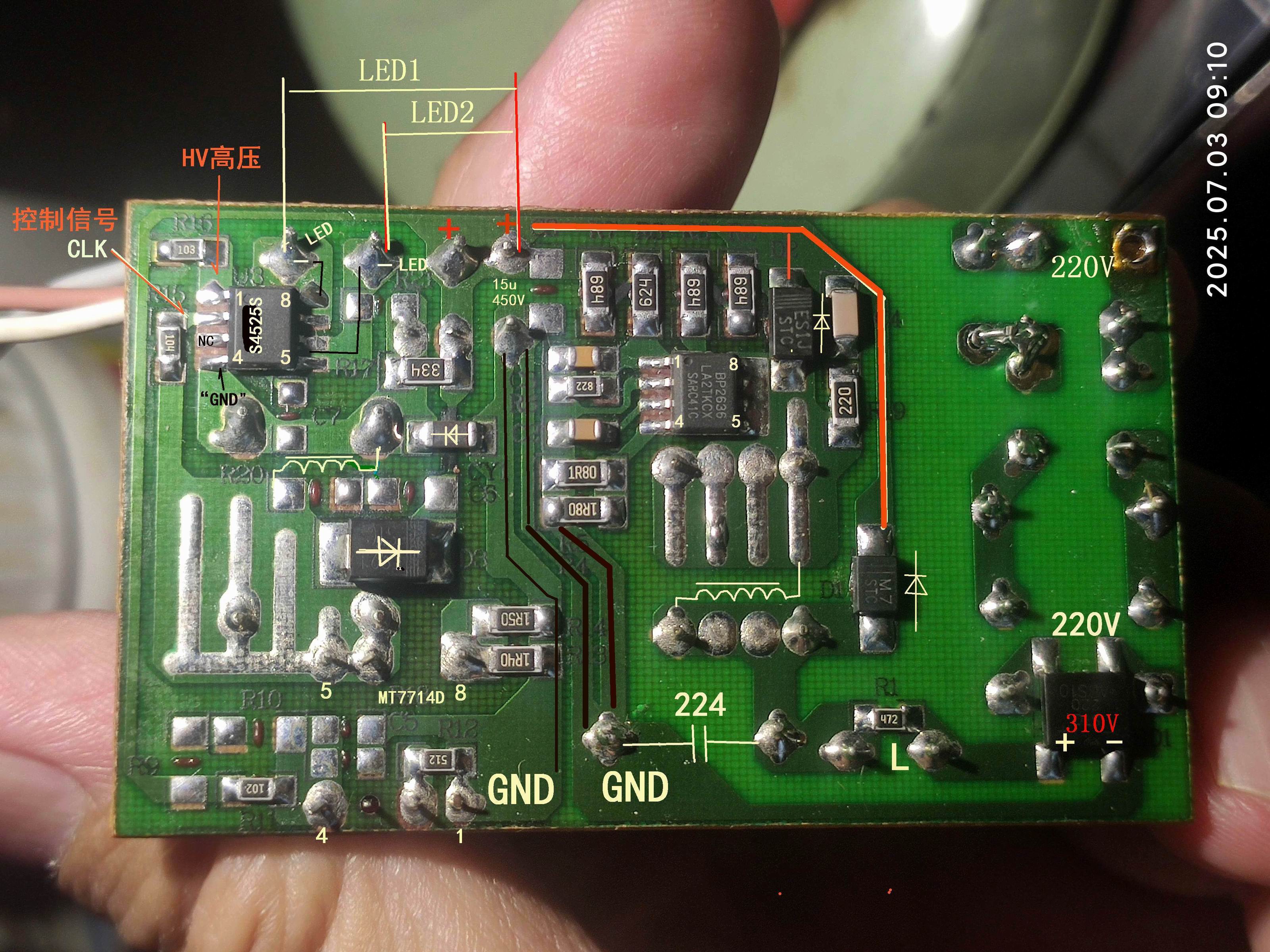

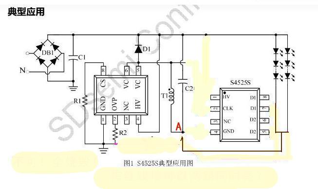

本帖最后由 海阔天空8 于 2025-7-30 19:49 编辑 调光LED灯有3种状态:暖色36瓦。冷白色36W,冷暖色全亮34W.实际使用中不太方便。不如两色全亮状态。请问老师把两路LED的负极合并接到恒流源的地端可不可以?从实测 ...
ID:111490 发表于 2025-7-28 11:21
图2的方式应该是可以的
ID:460466 发表于 2025-7-21 14:40
man1234567 发表于 2025-7-2 09:35
把两路LED的负极合并接到恒流源的地端如何实现恒流呢 ?
不如将输出的S4525S的D1、D2并联试试
D1,.D2两路LED负极并联后接两个4007二极管的正极,负极分别接S4525S的5,6脚和7,8脚(原来LED负极接的脚位)两只4007起隔离作用,以策安全。如此可以实现开关一次即可控制两路LED的同时亮灭。
ID:460466 发表于 2025-7-2 18:14
黄youhui 发表于 2025-7-2 09:50
那你有没有想过恒流源芯片能不能抗住35W电流,能抗住的话为啥要借助S4525S
单独各亮一种颜色的LED电流260毫安(42个LED亮)。双色LED同时亮(84个LED亮)总电流也是260毫安(每个LED电流减半了)。
D2,D2合并连起来倒是个办法。实测两路单独亮时每一路电流260mA。两路同时亮时电流分别是67和63mA。
ID:592807 发表于 2025-7-2 09:50
海阔天空8 发表于 2025-6-30 20:02
恒流源负载负载不变功率恒定,负载变化电流不变功率会变。100MA/100V和100mA/50V、功率是不同的
