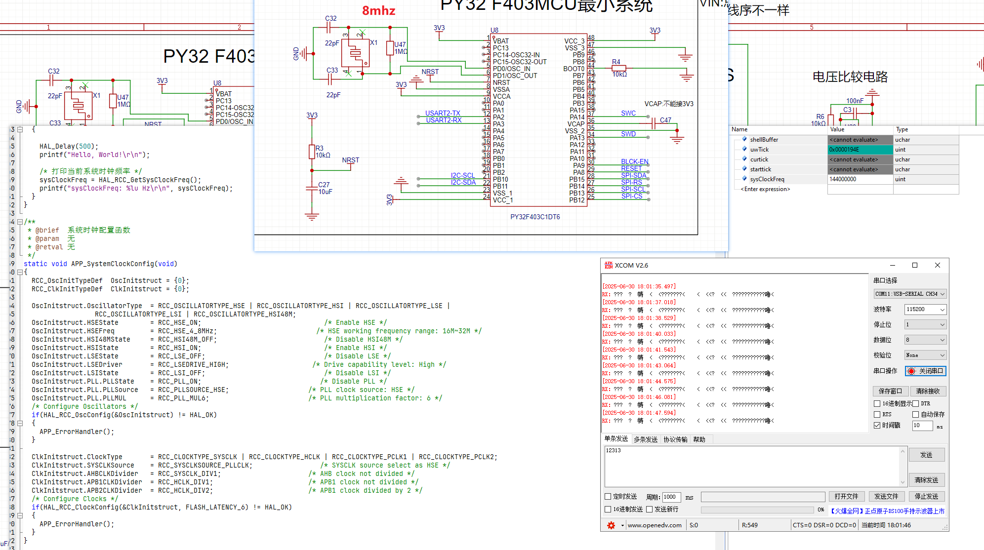

我对时钟进行了如下配置 在调试时读取时144mhz 但是串口给我打印乱码 /** * @brief  系统时钟配置函数 * @param  无 * @retval 无 */ static void APP_SystemClockConfig(void) {   & ...

666 沉贴了 我后面把晶振换成24mhz 就解决问题了
