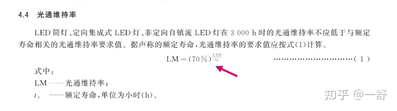

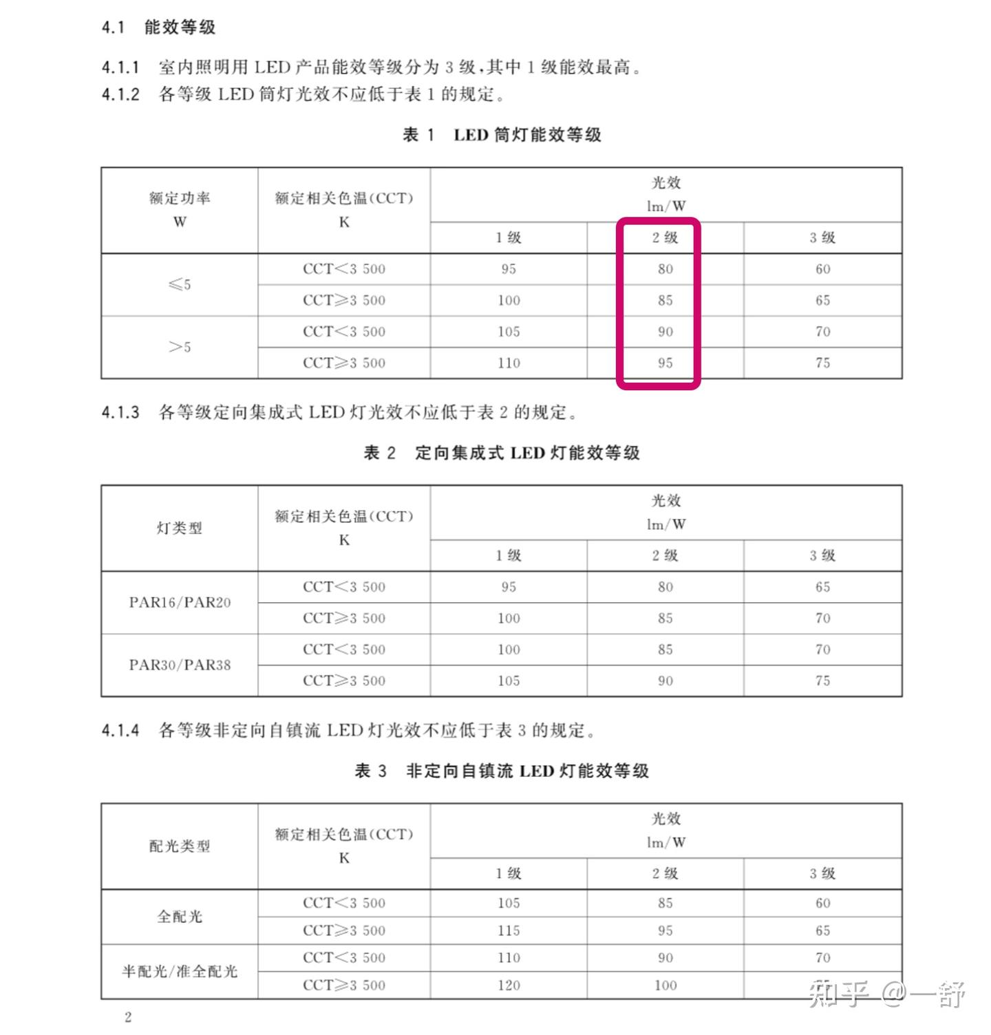

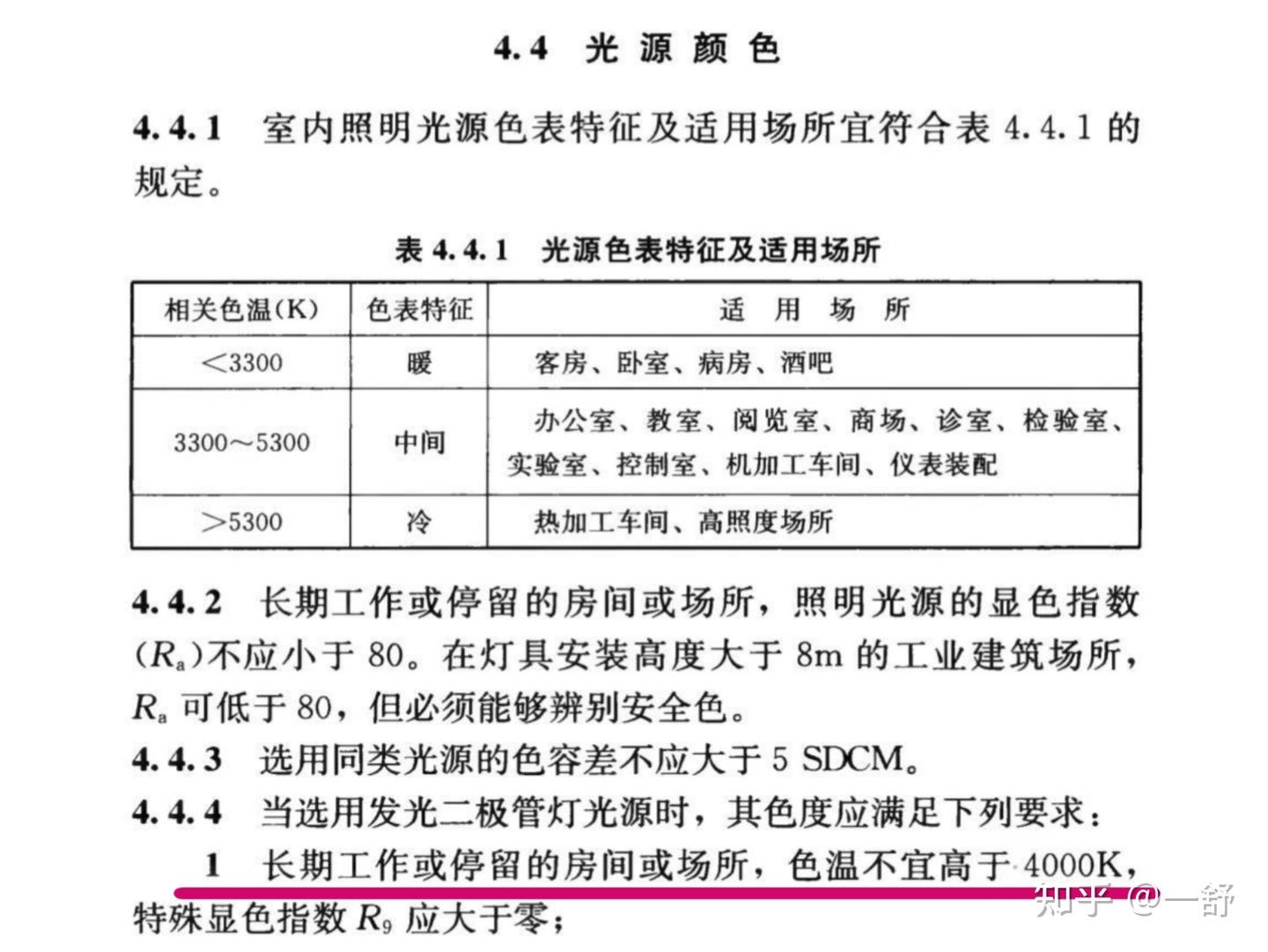

在对LED灯珠进行选型时,需综合考量多个参数以确保其契合实际应用需求。首先是**工作电压与电流**,这是基础参数,不同颜色和规格的LED灯珠工作电压存在差异,像常见的红色LED工作电压多在1.8 - 2.2V,白色LED则在3.0 - 3.6V左右,而工作电流通常为20mA左右,但大功率LED的工作电流会更高,选型时要保证电源能为其提供稳定且匹配的电压和电流,避免因电压电流不匹配导致LED无法正常工作甚至损坏。  **发光颜色与色温**也是关键因素,发光颜色由LED灯珠的材料和封装决定,需根据具体使用场景选择,比如指示灯常用红色、绿色等,照明用LED则要考虑色温,低色温(如2700K - 3500K)光偏暖,高色温(如5000K - 6500K)光偏冷,不同色温适用于不同的照明环境,如家庭照明多选用低色温营造温馨氛围,办公场所则常用高色温以提供明亮清晰的光线。  **光通量与发光效率**直接影响LED灯珠的亮度和节能效果,光通量是衡量LED发光总量的指标,单位为流明(lm),发光效率则是光通量与输入功率的比值,单位为流明/瓦(lm/W),在相同功率下,光通量越高、发光效率越高,LED灯珠就越亮且越节能,对于照明用途的LED,这两个参数尤为重要,它关系到能否达到预期的照明亮度以及能耗水平。  **封装形式**会影响LED灯珠的外观、散热性能和应用场景,常见的封装形式有直插式、贴片式(SMD)、大功率集成封装等,直插式LED结构简单,成本低,常用于指示灯等;贴片式LED体积小,适合高密度贴装,在显示屏、照明等领域应用广泛;大功率集成封装LED发光强度高,多用于户外照明、汽车大灯等需要高亮度的场合,选型时需根据产品的设计要求和使用环境选择合适的封装形式。  **显色指数(CRI)** 对于照明用途的LED灯珠至关重要,它表示LED灯光对物体颜色的还原能力,显色指数越高,物体在该灯光下显示的颜色越接近真实颜色,一般来说,室内照明LED的显色指数应不低于80,而用于对颜色要求较高的场所,如美术馆、服装店等,显色指数应更高,达到90以上。  **使用寿命与可靠性**同样不可忽视,LED灯珠的使用寿命通常以光通量衰减到初始值的70%时所经历的时间来衡量,优质的LED灯珠使用寿命可达50000小时以上,此外,还需考虑LED灯珠的抗静电能力、耐温性等可靠性指标,抗静电能力差的LED灯珠在生产和使用过程中容易被静电损坏,耐温性不好则会影响其在高温环境下的工作稳定性和使用寿命。  最后,**成本与供应情况**也需纳入考虑范围,不同规格、品牌的LED灯珠成本差异较大,在满足性能要求的前提下,应选择性价比高的产品,同时,要确保所选LED灯珠在市场上有稳定的供应,避免因供应问题影响产品的生产和交付。

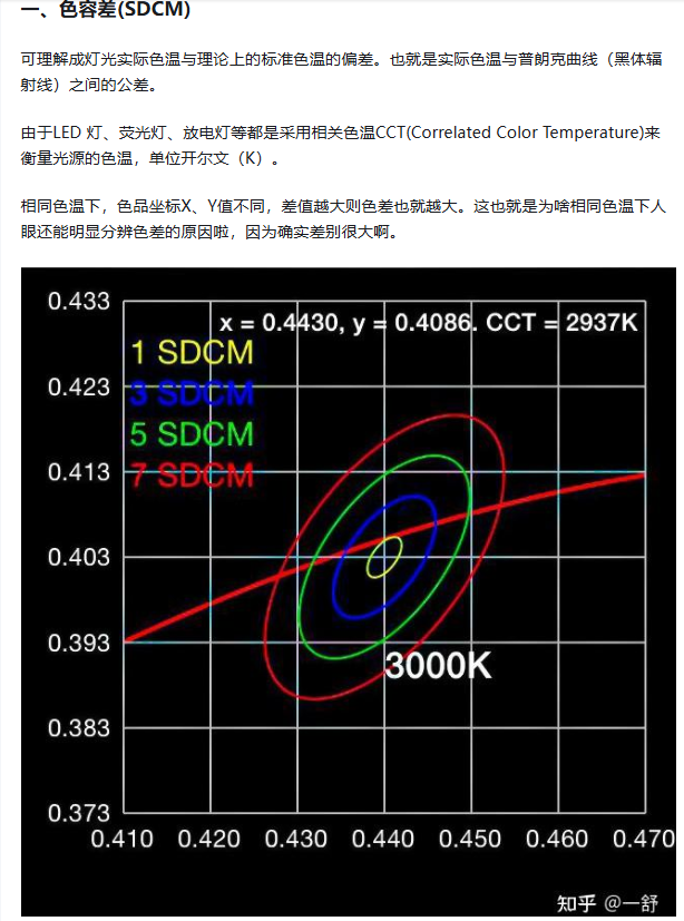

最早用LED只是想着亮且节能,然后是色温,然后是色差......目前能想到色温的还不多,但多没走出过便宜。甚至,至今仍有用对人眼的伤害能力来评价灯够不够亮的,可参各平台小广告。
此外:对照国标有些参数的测定比较简单,如亮度可手搓或买个便宜的也就百十来元,但有些比如色度什么的最便宜的也要大几千元起,有些参数必须配备专用试验室及相关设施......所以,商家和厂家参数标的如果与实际不相符,其偏差值你基本没可能知道,一般情况最多也就是道听途说。
