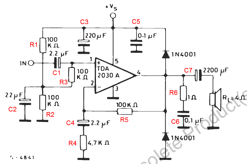

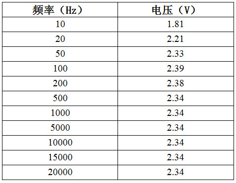

TDA2030 OTL功放制作
查看数: 2246 | 评论数: 4 | 收藏 2
发布时间: 2025-7-1 22:39

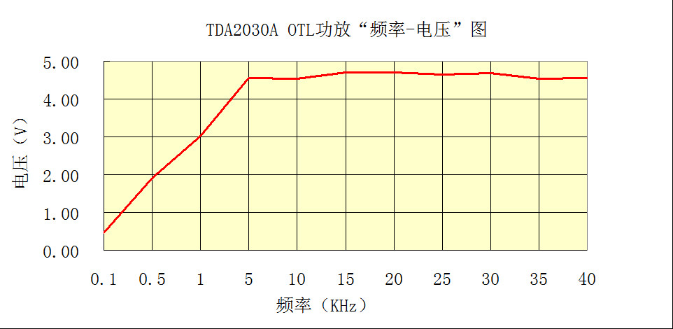

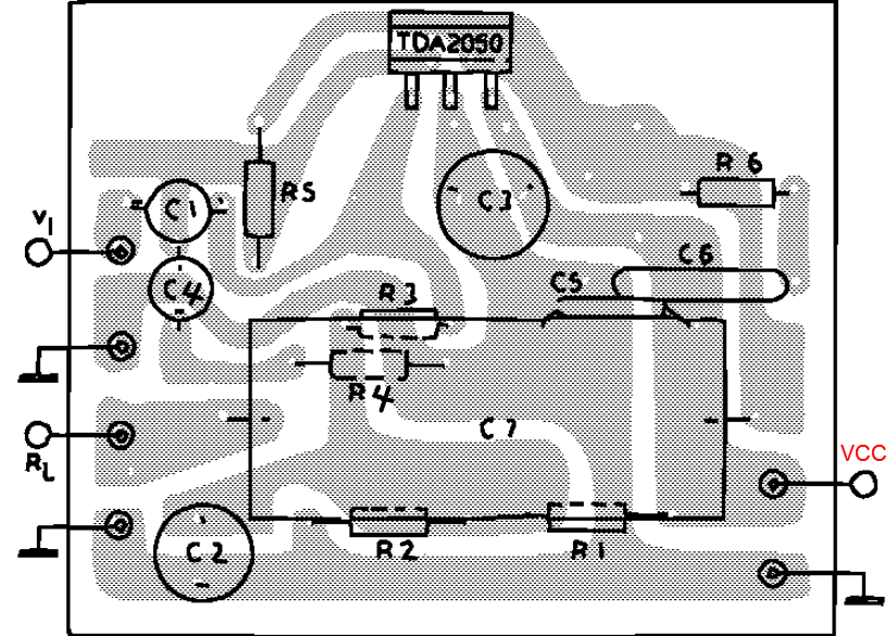

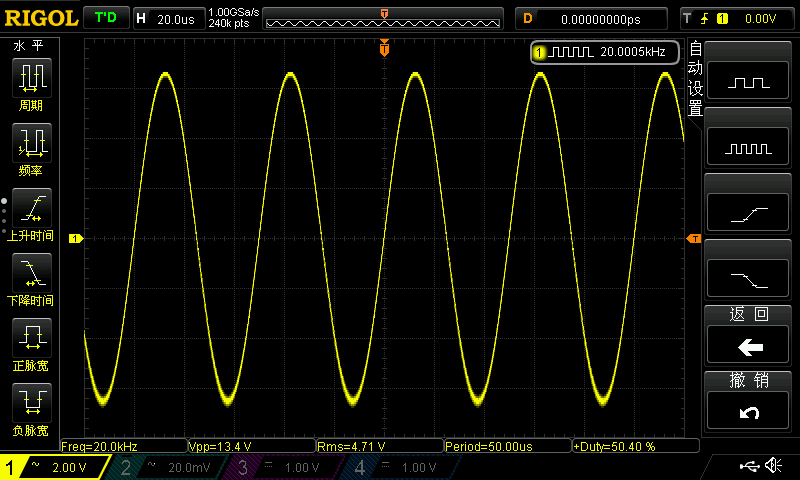

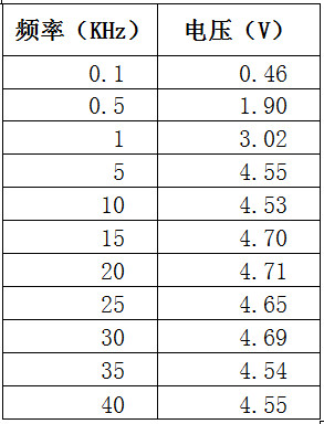

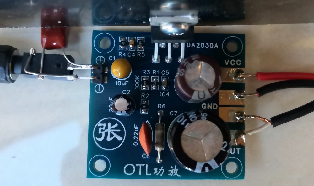

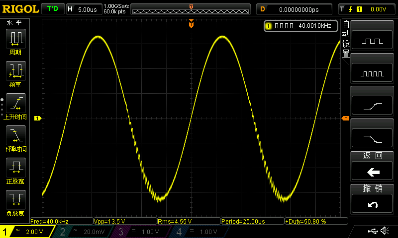

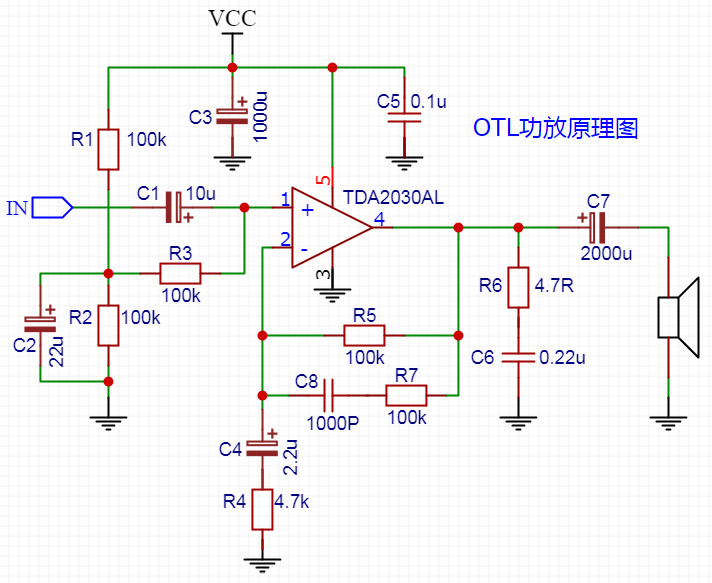

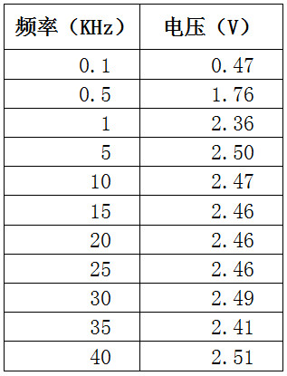

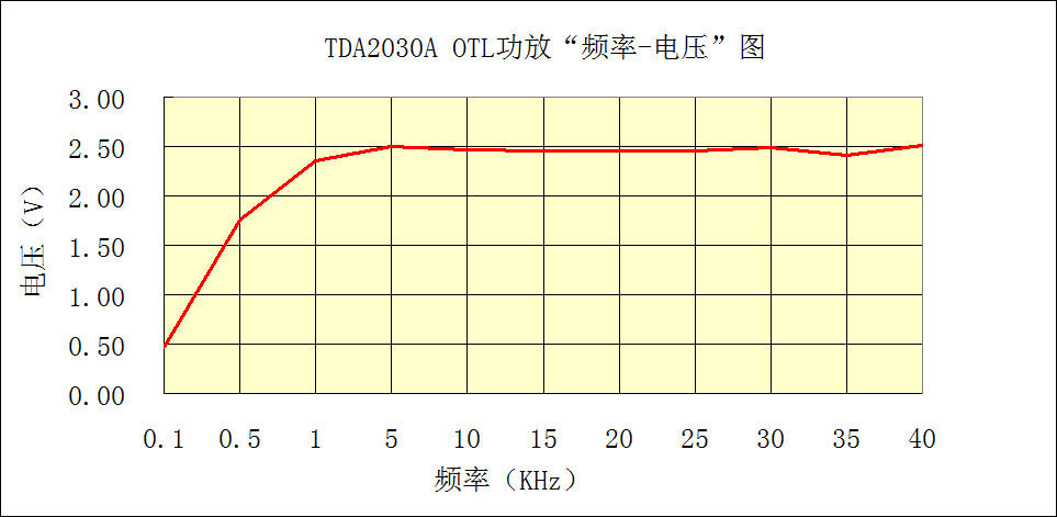

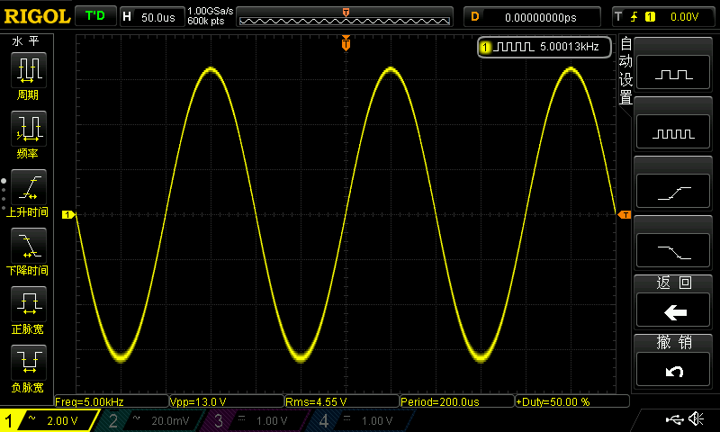

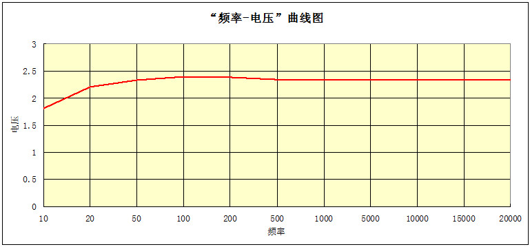

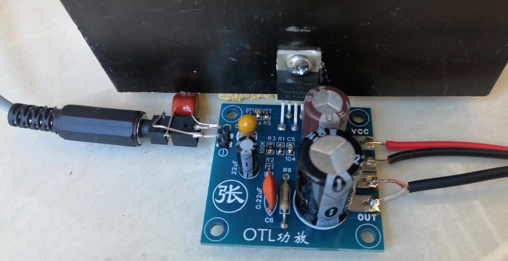

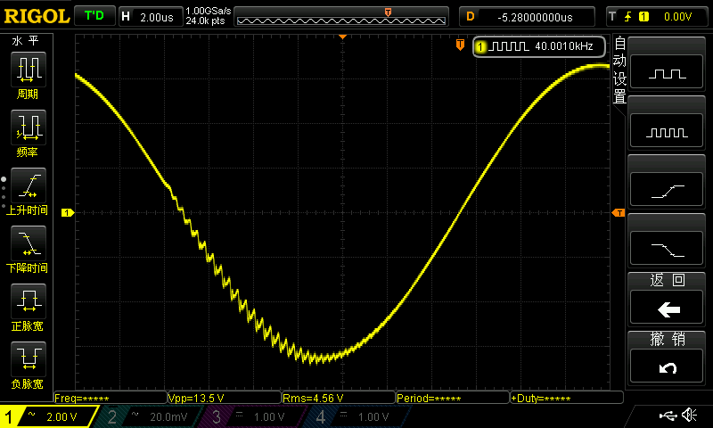

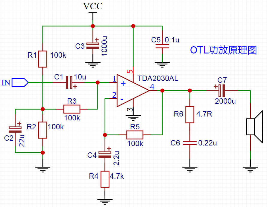

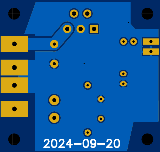

本帖最后由 ztzp 于 2025-7-1 22:42 编辑 三十多年前制作过TDA2030 BTL功放,现在TDA2030已经白菜价了,特别是免费打样PCB板,所以又有了再次制作它的冲动。 从《用户手册》中摘录的原理图: 3db带宽扩 ...

ID:536683 发表于 2025-9-1 09:03
sgeli_sh 发表于 2025-9-1 01:12
C4用得太小,换47微法试试,低频可能会扩展到100赫芝
赞同,过去做过,c4都用到220uf。
