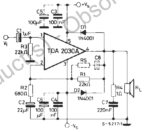

前面制作过TDA2030的OTL,由于低频特性不理想,所以又进行了OCL功放的实验 从《用户手册》中摘录的原理图: 从曲线可以看出,由于OCL电路没有输出电容的影响,全频带都比较平坦。
