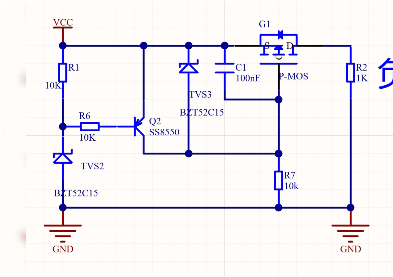

过压保护电路,是不是更改稳压管的稳压值,和PMOS管的VDS值就可以设定不同的电压值...
查看数: 1092 | 评论数: 5 | 收藏 0
发布时间: 2025-7-4 18:37
过压保护电路,是不是更改稳压管的稳压值,和PMOS管的VDS值就可以设定不同的电压值输出?输出的电压上限或者说电压范围取决于哪些参数?帮忙写下计算过程,谢谢

wufa1986 发表于 2025-7-8 11:02
这个电路有很大的离散型,调试好了后批量会有问题,建议用TL431做触发
直接搞个电路呗
TL431 可以调成各种想要的过压保护值吗
ID:1156196 发表于 2025-7-8 15:14
我用CN302过电池保护芯片做比较器,带滞回设置,你做过压保护应该不错,有滞回窗口,也不会经常跳变
