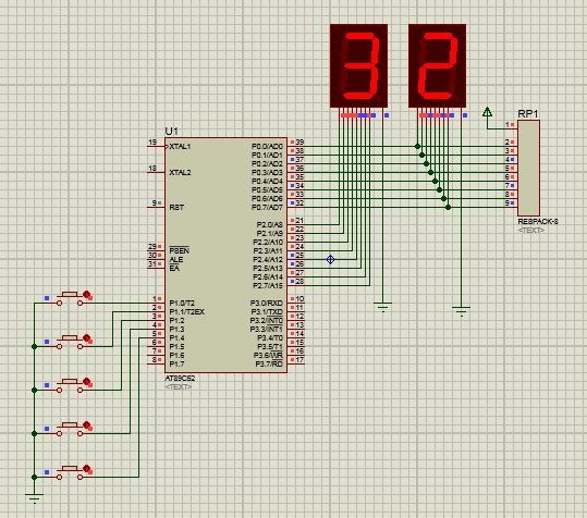

用51单片机实现篮球计分器,有加1/2分、减1/2分、清零功能,分数范围为00-99。实物已经连接出来并实现功能,但是仿真不知道为何两个一位数码管一直显示88,按键按下可以正常加减数,但是松开按键又是88 #in ...

可能是我别的地方有问题,你这个为什么不用搭最小系统吗
只要在MCU属性里设置晶振频率即可,VCC和RST都是系统默认的,不需要画出来。
ID:1156030 发表于 2025-7-6 12:33
WL0123 发表于 2025-7-5 21:25
程序写的不算好,但显示没有问题。
ID:1156030 发表于 2025-7-6 12:31
xianfajushi 发表于 2025-7-5 16:59
这种情况通常是数码管无消隐处理代码导致。
好像是的,谢谢大佬

ID:1133081 发表于 2025-7-5 21:25
程序写的不算好,但显示没有问题。
ID:1089588 发表于 2025-7-5 17:24
display() 里面先清0再赋值试试
