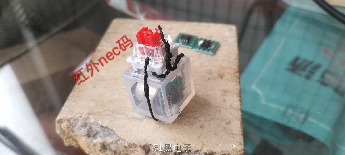

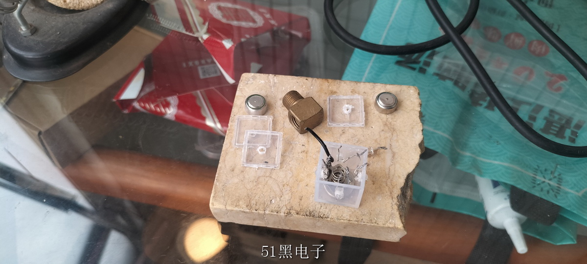

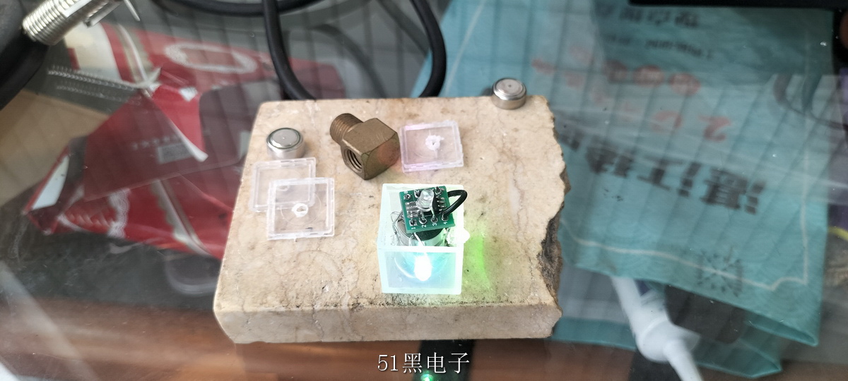

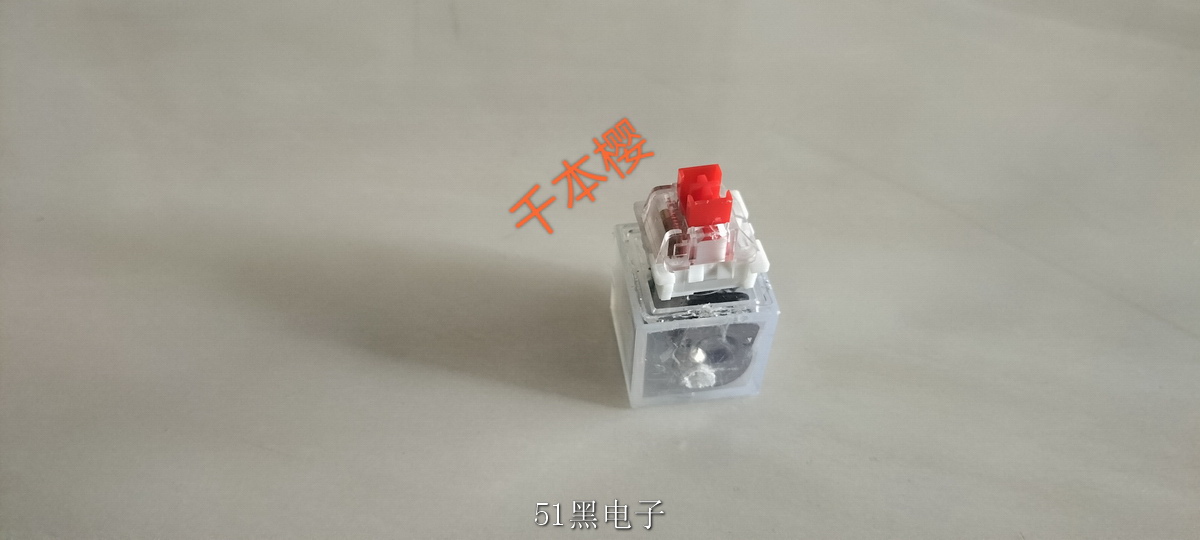

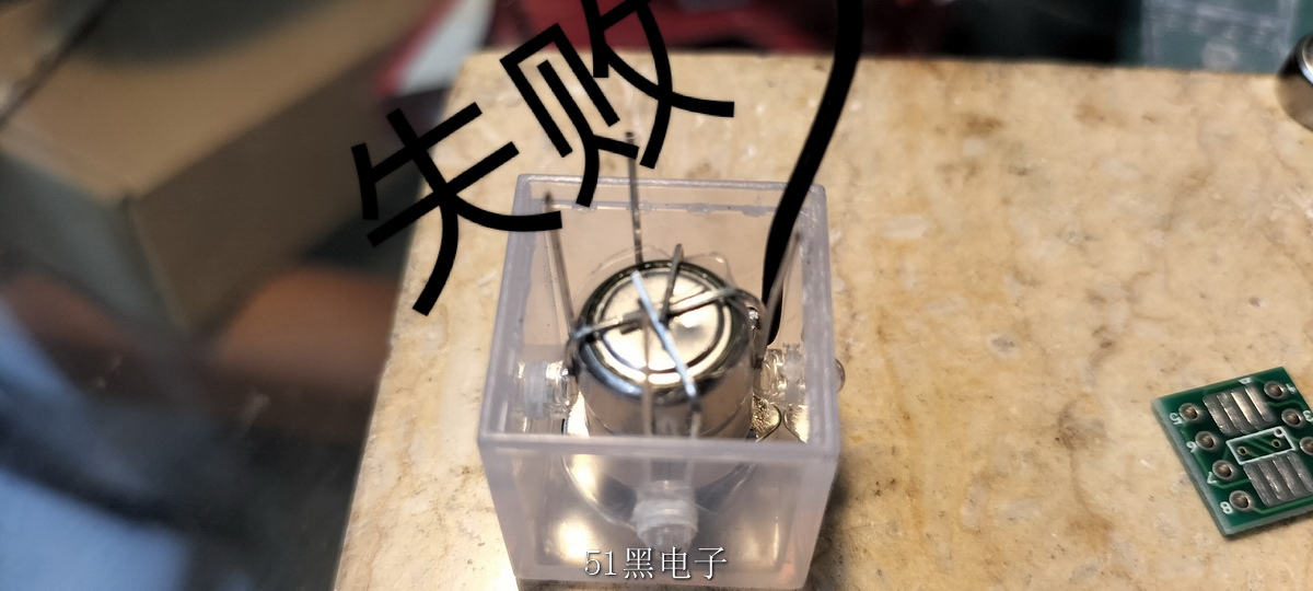

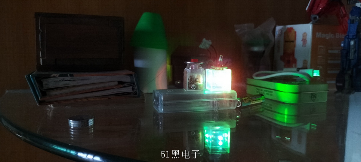

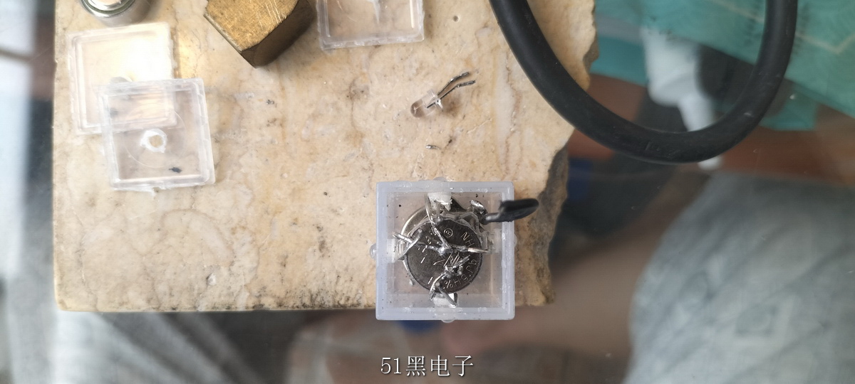

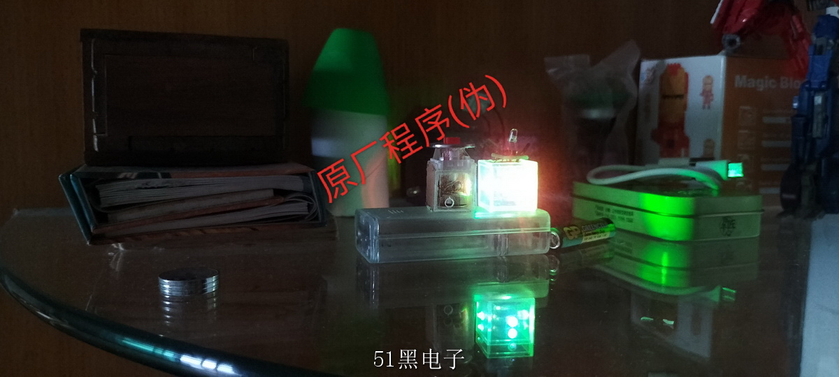

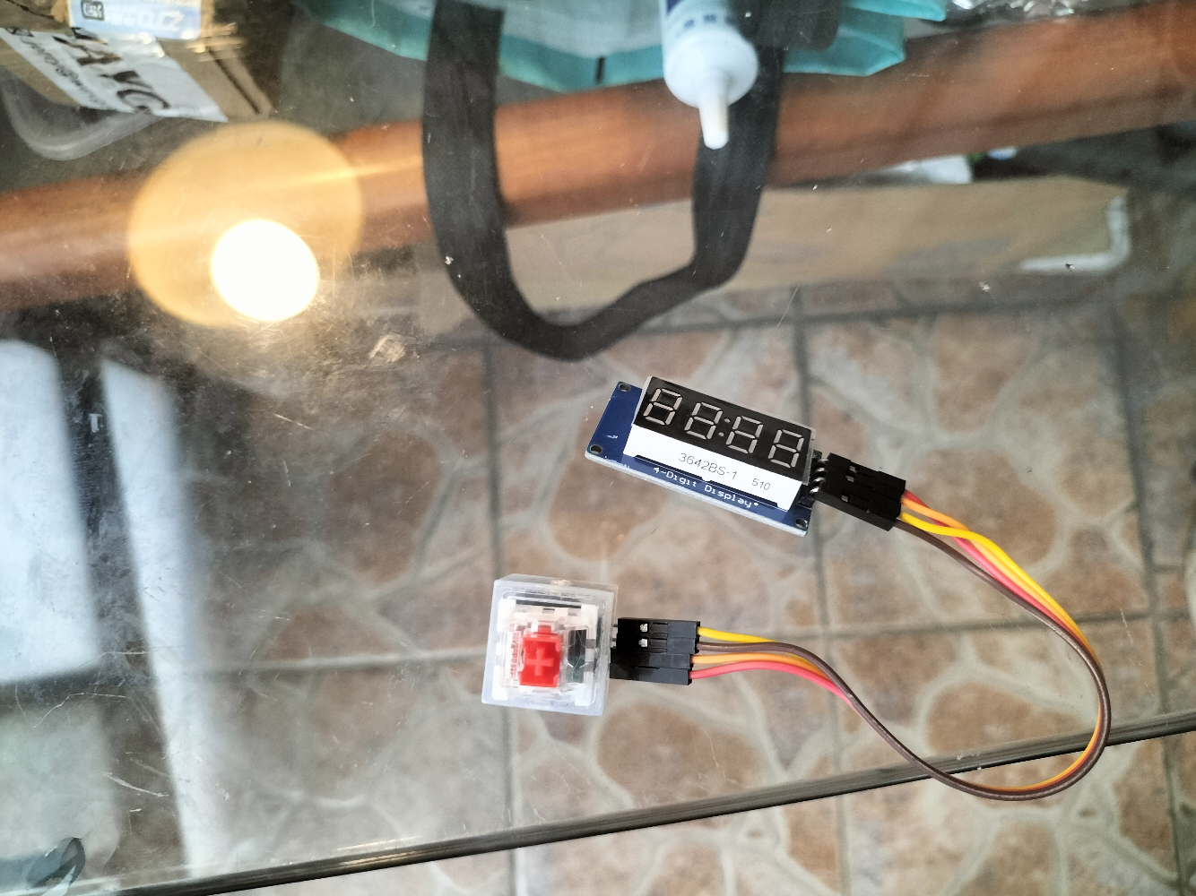

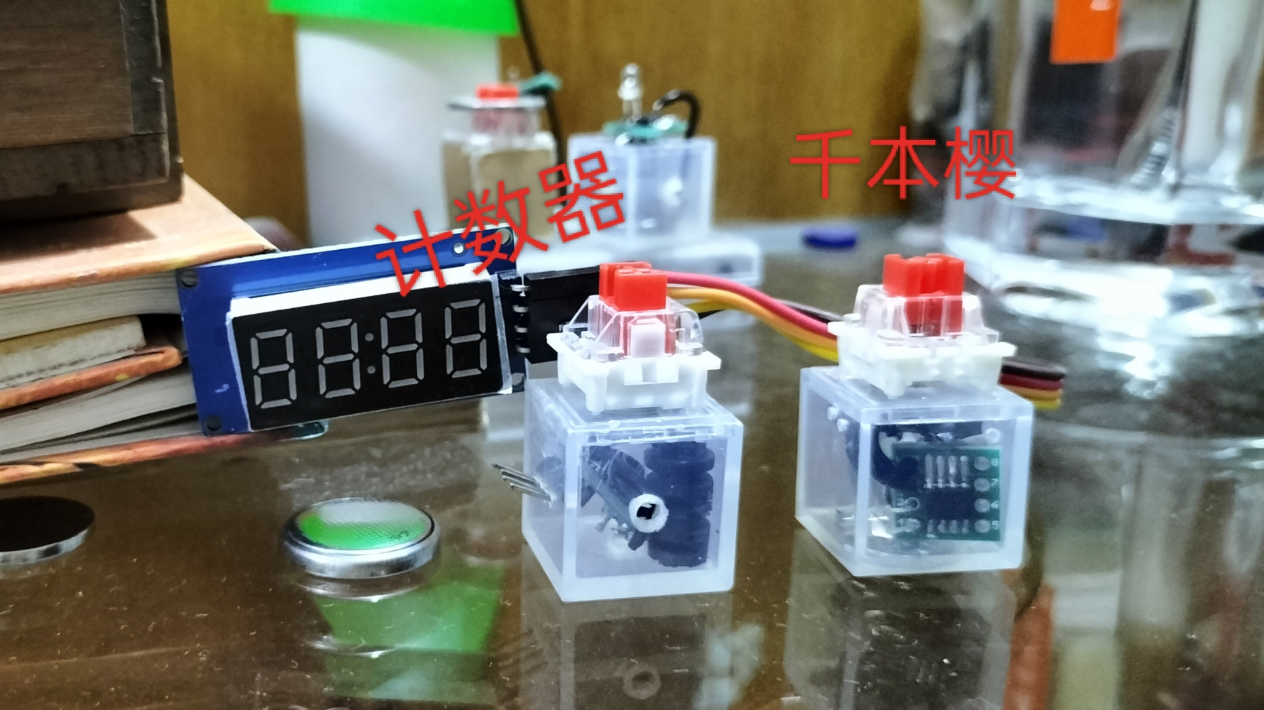

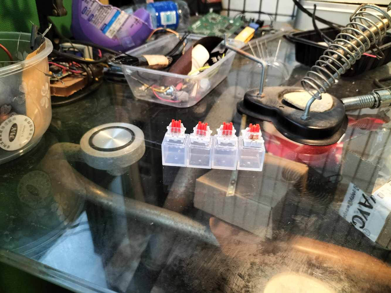

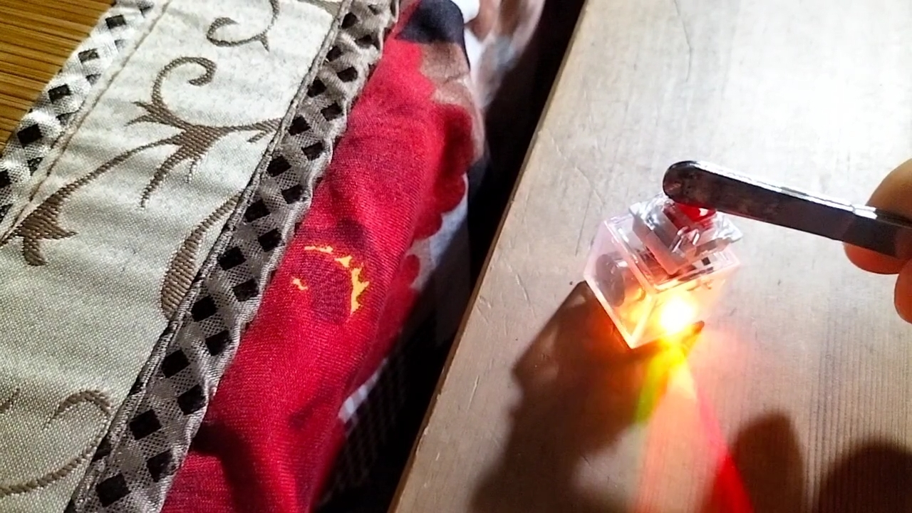

由来 每次打开有线电视,都必须选台才能看到自己想看的频道。于是想做一个小巧的遥控器,最好指甲大小。之前做过一键红外遥控,体积大,使用专用芯片,外围零件多。想找便宜零件少的专用芯片没有。于是用了stc通用单片,最终做到15*15mm。按半秒选台。 但是这个设计没有得到老板的认可;同学也嘲笑。 回看这个做成六方体的遥控算是什么。 这明明是最便宜的计算机,芯片7毛按键一毛成本1元 结构 lr44电池仓 芯片板stc15l104w 键盘按键 六方体有机玻璃外壳 结构足够简单,形象酷似铁臂阿童木里的原子计算机 于是,六面体计划有了。 任务有两个。 尽可能开发该计算机功能和其他功能。吸引更多的单片机计算机爱好者加入。 消耗泛滥的机械键盘按键。 这是最便宜的计算机。最便宜的计算机也是计算机,也能完成计算机的任务。 半开源 不管做什么用途,不管商用民用军用,不允许申请专利,但可以不公开自己代码。别人拿去商用赚钱只能任由其为之。请在说明书中注明开发者列表
