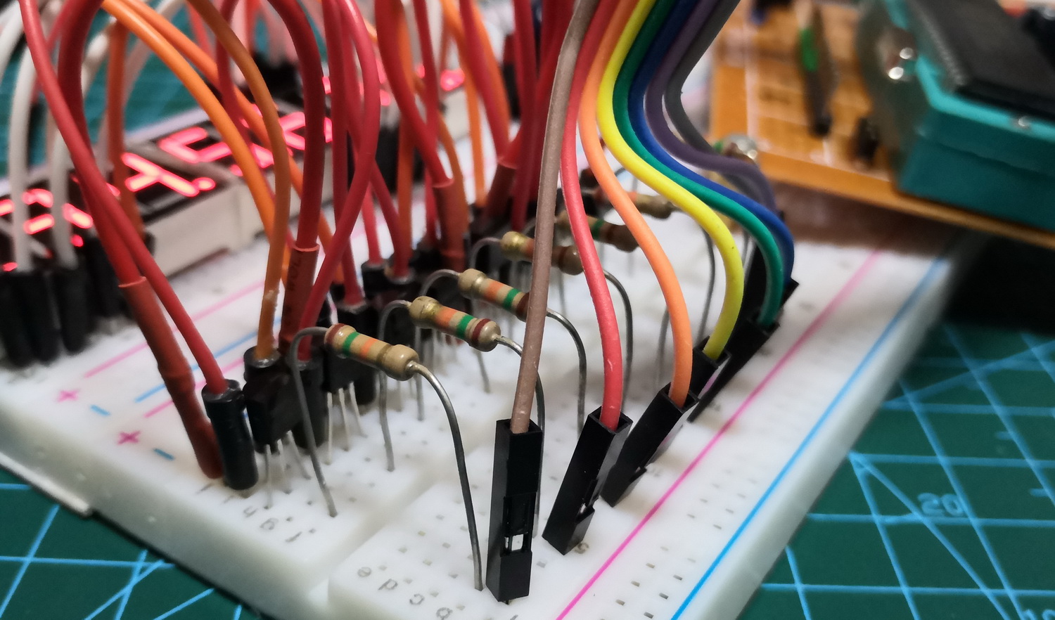

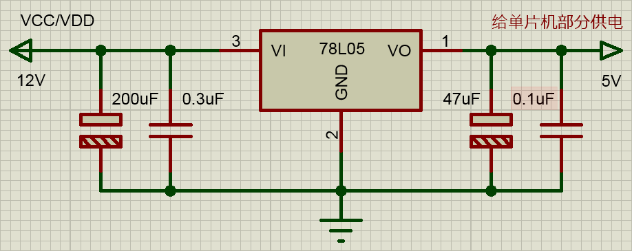

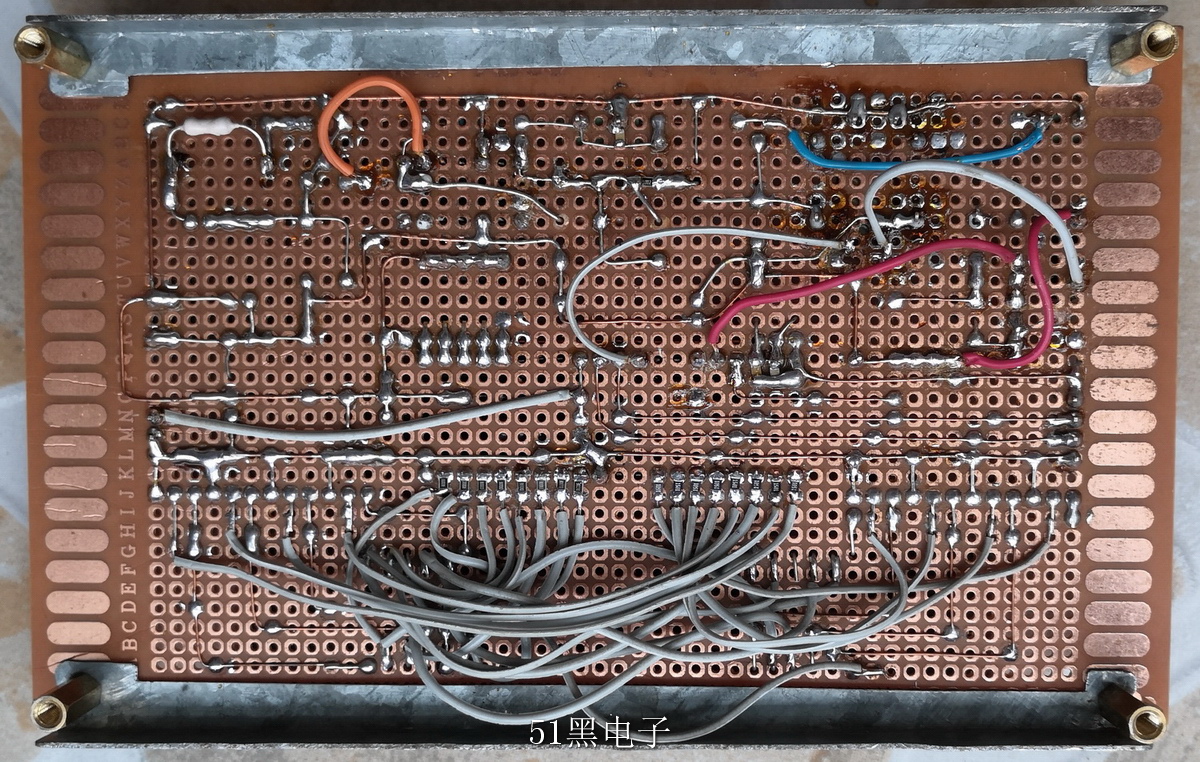

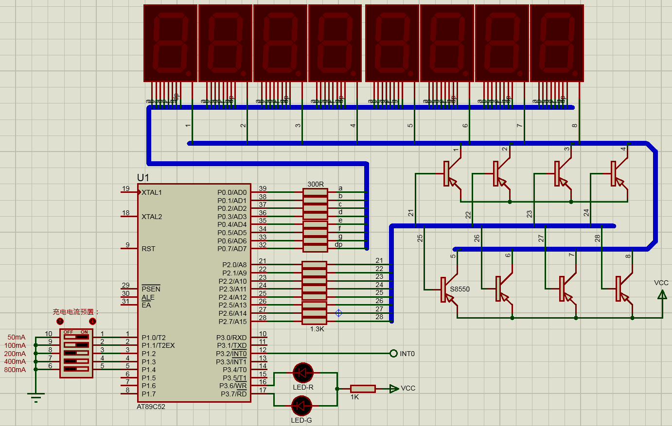

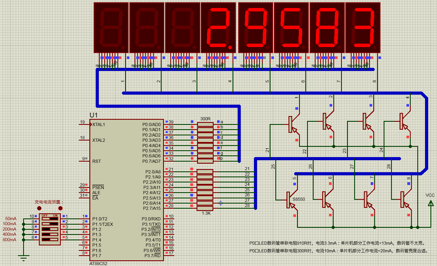

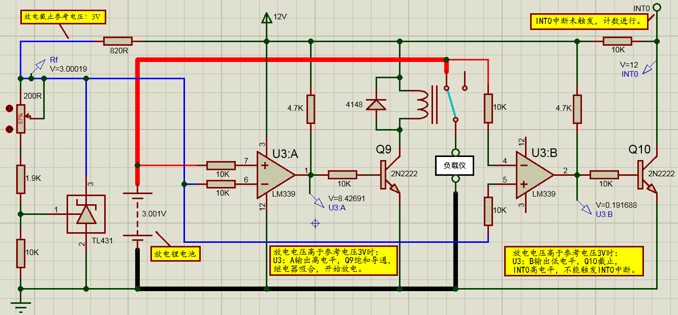

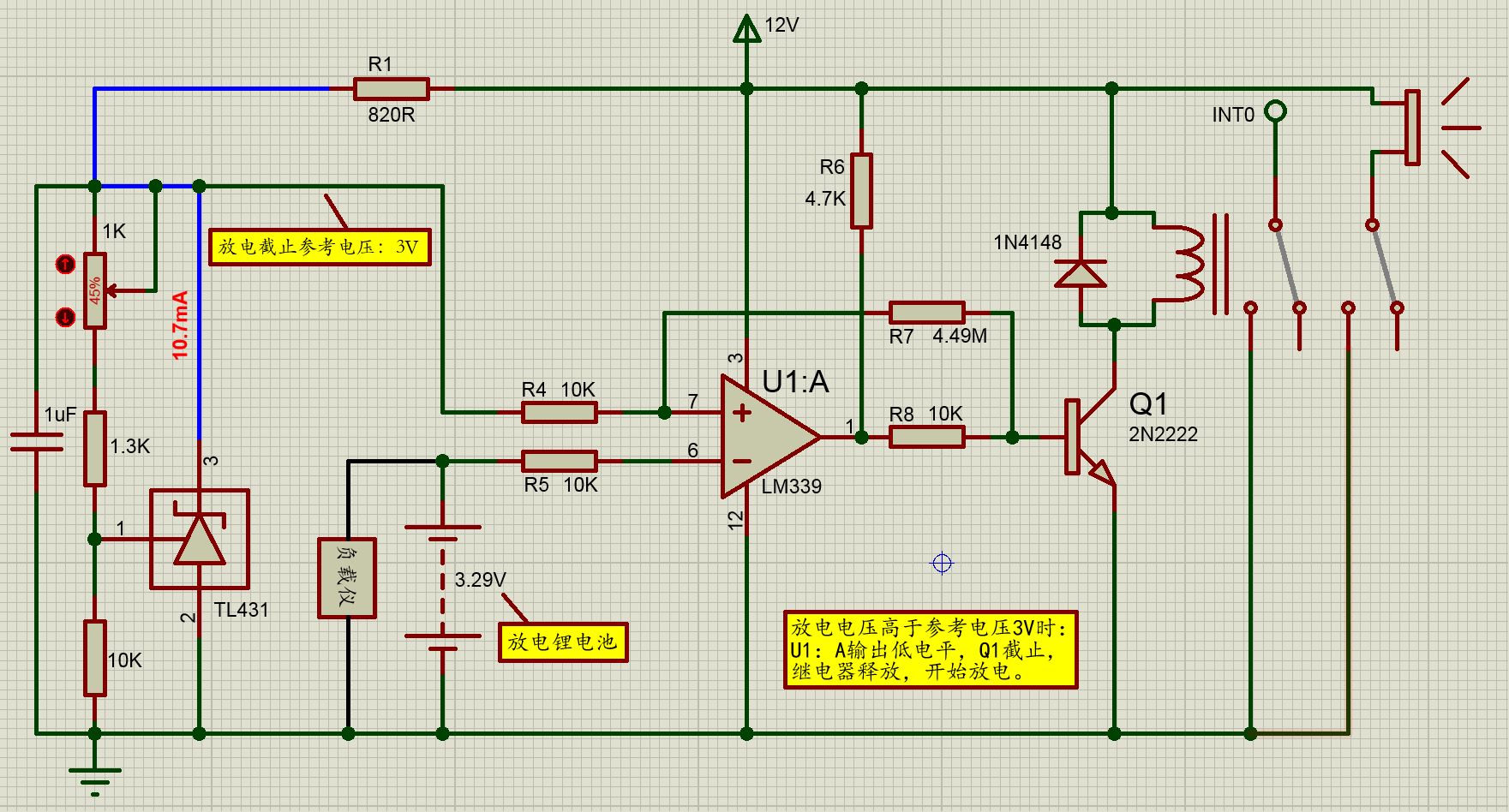

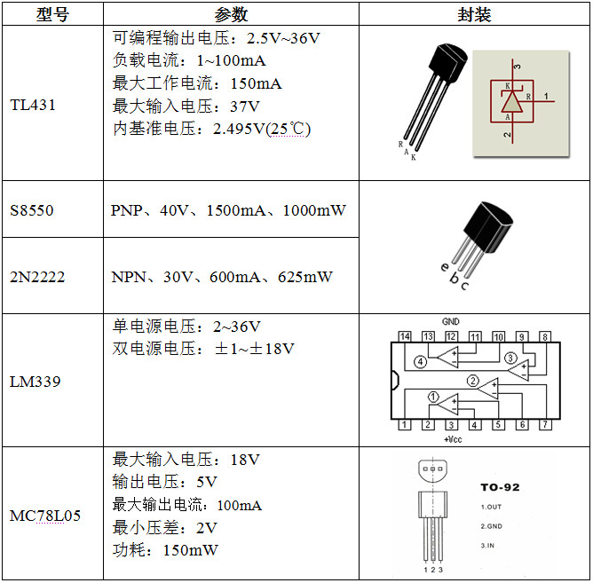

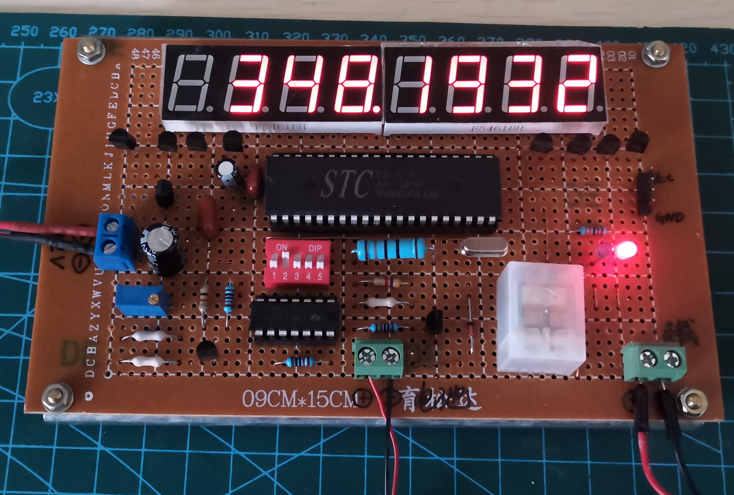

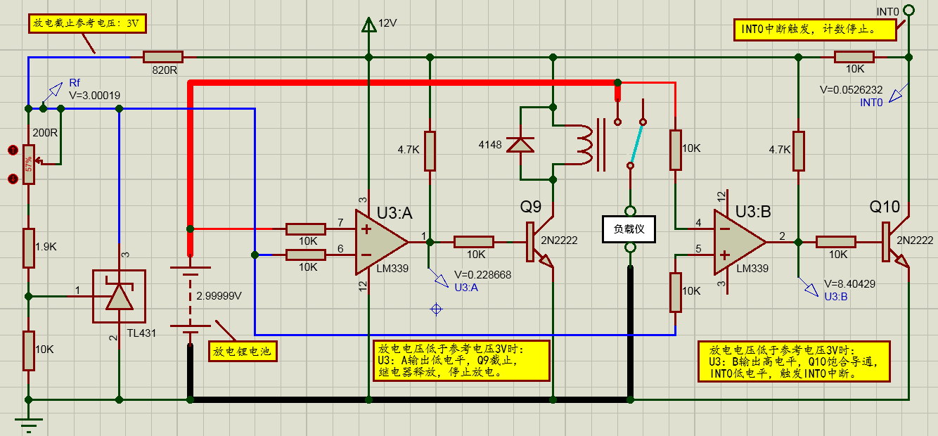

本帖最后由 ztzp 于 2025-7-6 12:07 编辑 初步设想,使用STC89C52单片机控制,利用该单片机T2的16位自动装填初值功能,得到精确的1秒时钟,每隔1秒累计所放电量(Q=It),放电负载使用自制的2A电子负载仪,放电电 ...

负载仪是另一个装置,在这里把它看成一个可调电阻,是手动控制的,过几天整理好以后我会发出来。
过了一年又几十天也没看到

负载的话,可以搞一个恒流源电路 + 低温度系数电阻。。。。。。。。。。。。。
楼主是否可以分享一下电路图学习一下,谢谢。
ID:97023 发表于 2025-7-7 12:31
tnovicet 发表于 2025-7-7 09:34
放电电流负载仪電路?
ID:97023 发表于 2025-7-7 11:22

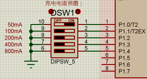

太阳雨ZW 发表于 2025-7-6 15:09

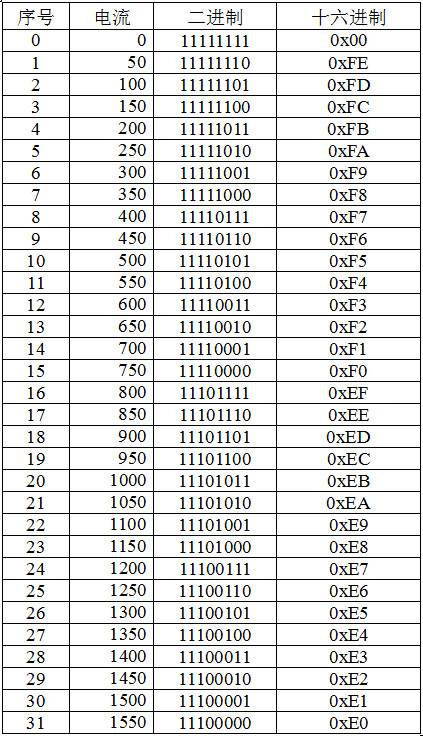

请问拨码开关是如何通过单片机控制放电电流的?
我可能理解错了你的意思,你可能是想问如何控制负载仪电流的,我是手动控制的。拨码开关仅仅是告诉单片机这时的放电电流是多少,从而计算出每秒的放电电量并显示。
ID:98396 发表于 2025-7-7 09:34
放电电流负载仪電路?
初始化函数:
ID:97023 发表于 2025-7-6 13:24
