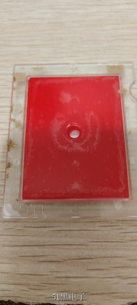

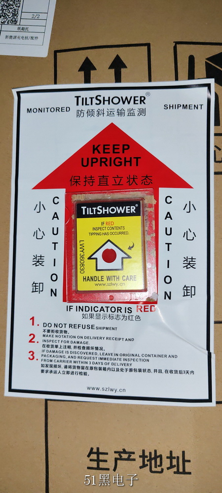

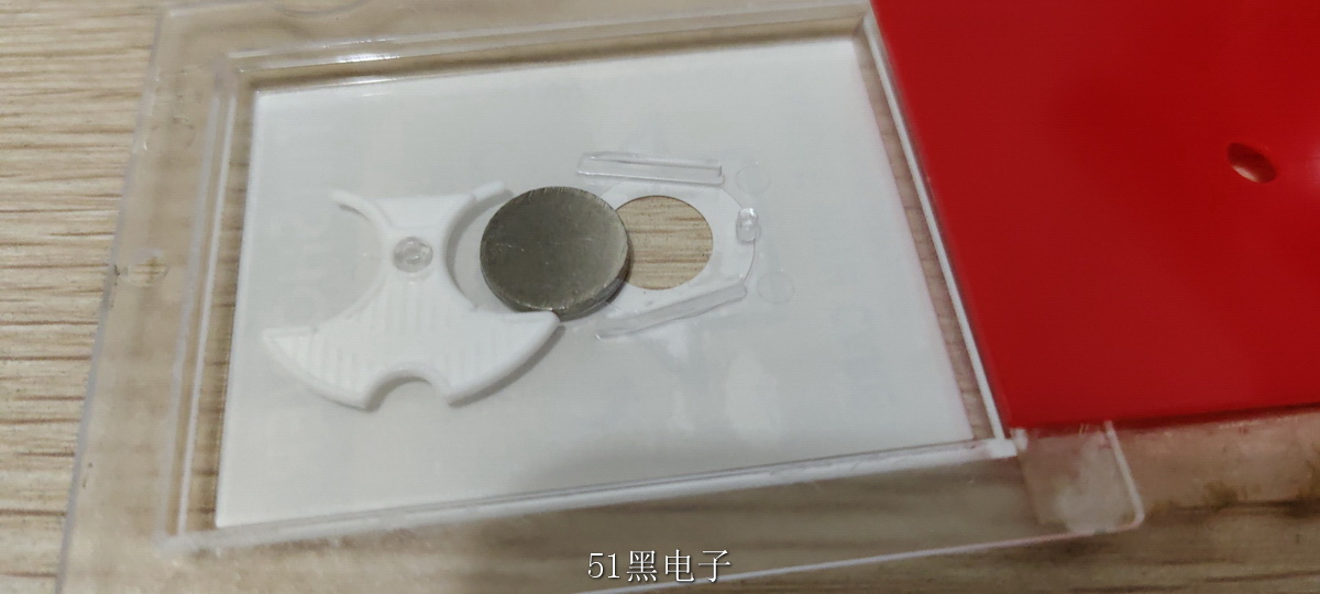

拆解设备外包装箱上的防倾斜标签
查看数: 2035 | 评论数: 4 | 收藏 0
发布时间: 2025-7-6 22:31
本帖最后由 hhdsdy 于 2025-7-6 23:13 编辑 最近接触不少光伏设备、新能源快充充电桩,发现其外包装箱上都有防倾斜标签,只要设备(外包装箱)在搬运等过程中发生倾倒,其上的银白色标志就会变成红色,并且后面不 ...

wjhhhhh 发表于 2025-7-7 17:14
1.真是绝了!
2.如果改变圆形块(直立状态时)两侧的限位棱边角度是否还能检测到倾斜45° ?
肯定可以的,但是猜想塑料片也得加大。
这个设计是很不错,如果按我的思路,有可能是没有用塑料片,在两边各弄一个扭力小的扭簧,让金属片只进不出。
