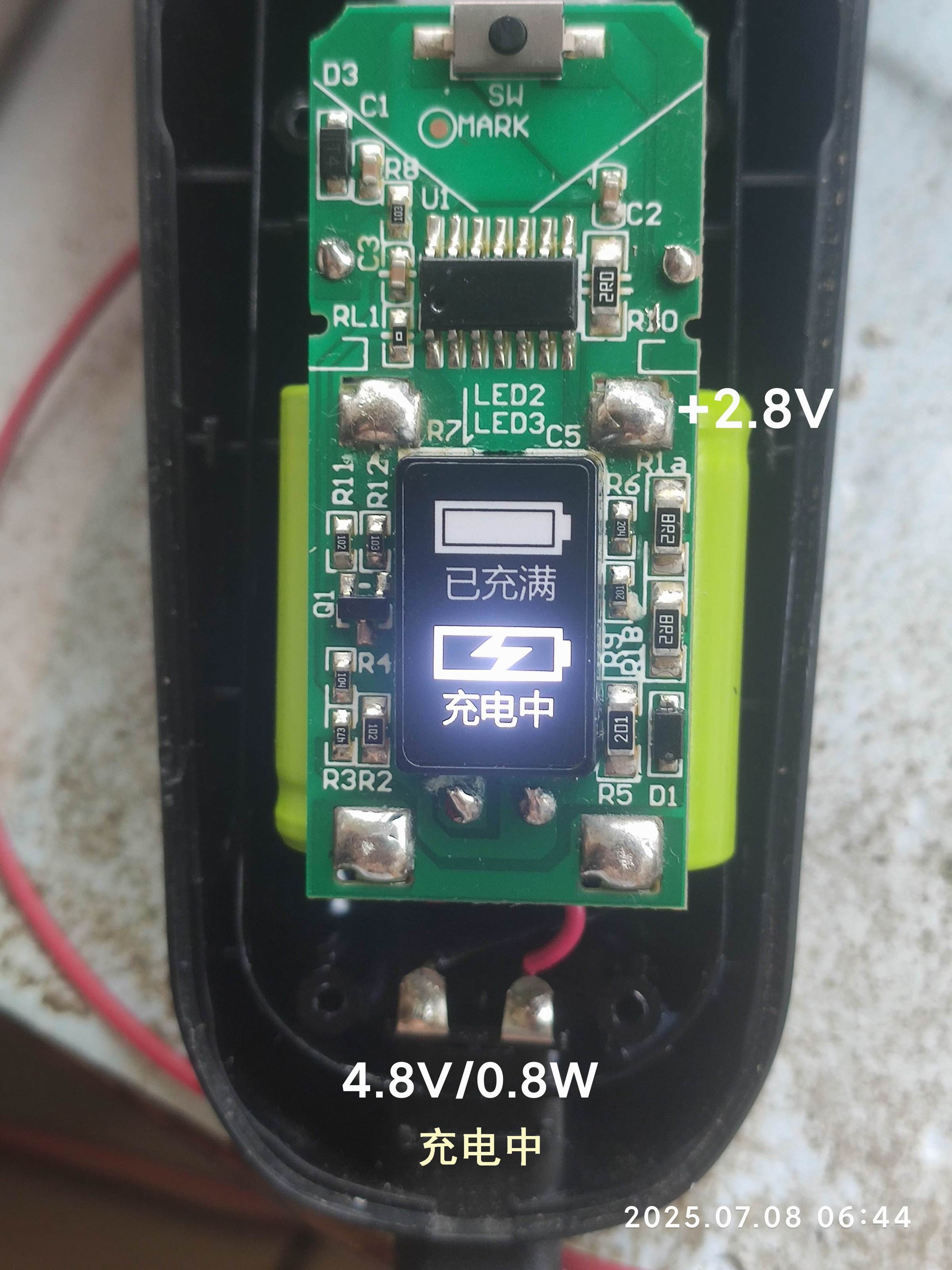

剃须刀电池不行了。可不可以用18650锂电池串联一个4007外接,直接接电机(电池充电另说)。

直接用5V/500mA充电器(去掉控制电路板和报废的电池),串联一个4007电机端电压高,再串联一个4007,发热较严重改成串联2个5408二极管。电机工作电压2.2-2.8V.充电器交流功耗约4-5瓦。

串一个不行串两个,降低1.6V,4007发热量大改5408。目的就是根据手头条件废物利用。

如果换锂电池你要加小板改充电电压和输出电压的,直接串一个4007是什么想法?二极管压降0.7左右,4.2-0.7还有3.5V还是远比1.2*2=2.4V要大得多啊?

干脆去掉控制电路直接外接电源。只要满足电机电压2.5V左右不会有大问题。18650电池串联1-2个5408二极管应该可以,不过这电机电流较大0.8A左右,5408温升不低,好在工作时间不会很长(5分钟以内)

锂电池电压3.7V,原来两节1.2V电池串联2.4V,和3,7V差别较大。实测电机2.5V电压时电流800mA
