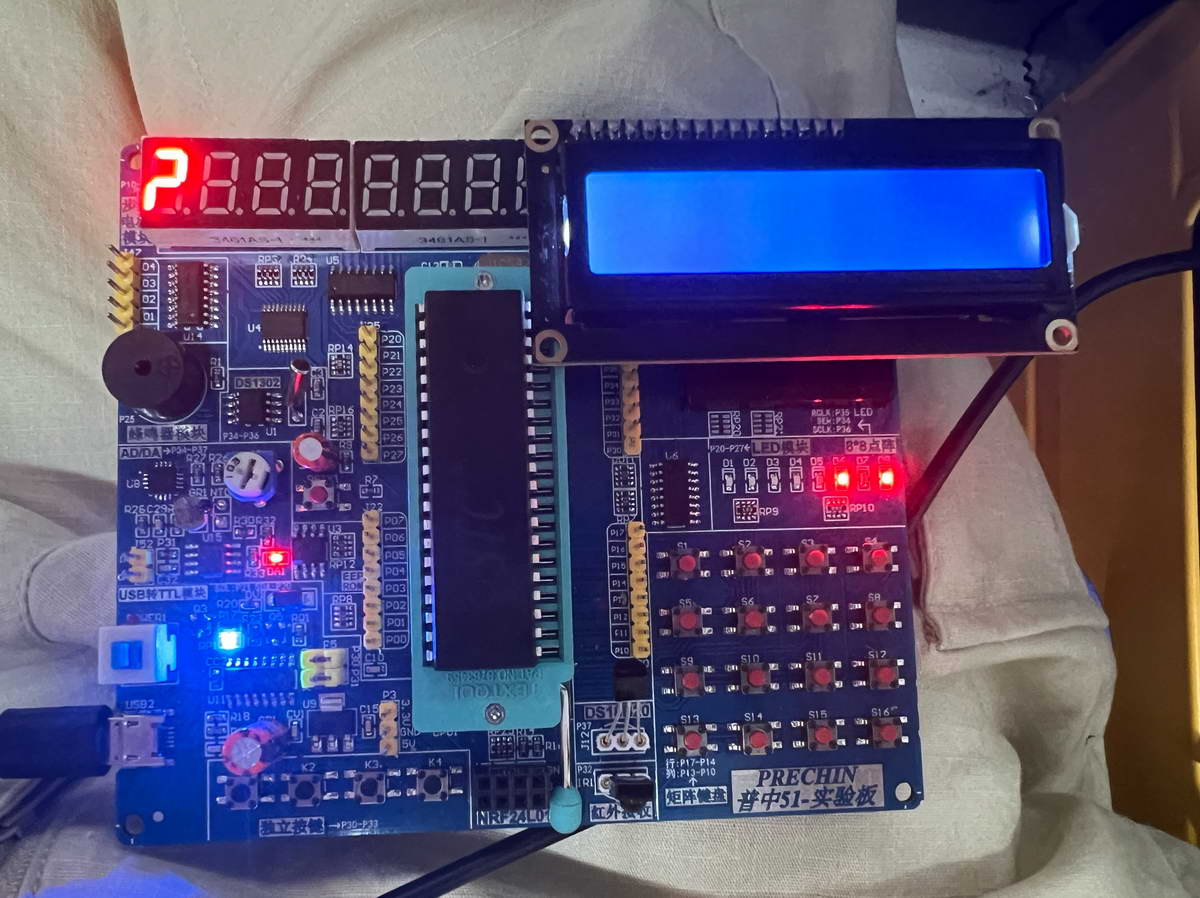

想用过普中开发板来实现一个出租车计价器的方案,但是lcd1602无法正确显示,代码和开发板如下 单片机源程序如下: #include <reg52.h> // #include <stdio.h> // 不再需要,可以移除 // ---------- ...

1、先检查代码里面定义的引脚是否与开发板原理图上的一致
2、烧录完代码后,如果没有显示,调节一下显示屏背光滑阻
3、烧录开发板自带的原始教程排除显示屏本身问题

单独实验1602
ID:384109 发表于 2025-7-10 16:43
没查忙

ID:88256 发表于 2025-7-9 18:07
这个程序是从这块开发板的1602移植的吗?看照片各个模块的引脚是固定死无法自己定义的,所以软件得服从硬件,先把各个引脚定义为硬件的实际连接才行。

ID:584814 发表于 2025-7-9 15:46
学习板自带的1602例程移植就好。
ID:276663 发表于 2025-7-9 13:39
1,检查pin脚定义,
2,检查端口是否有输出正确的数据,
3,检查数据的LSB还是MSB.
