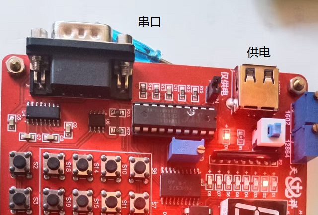

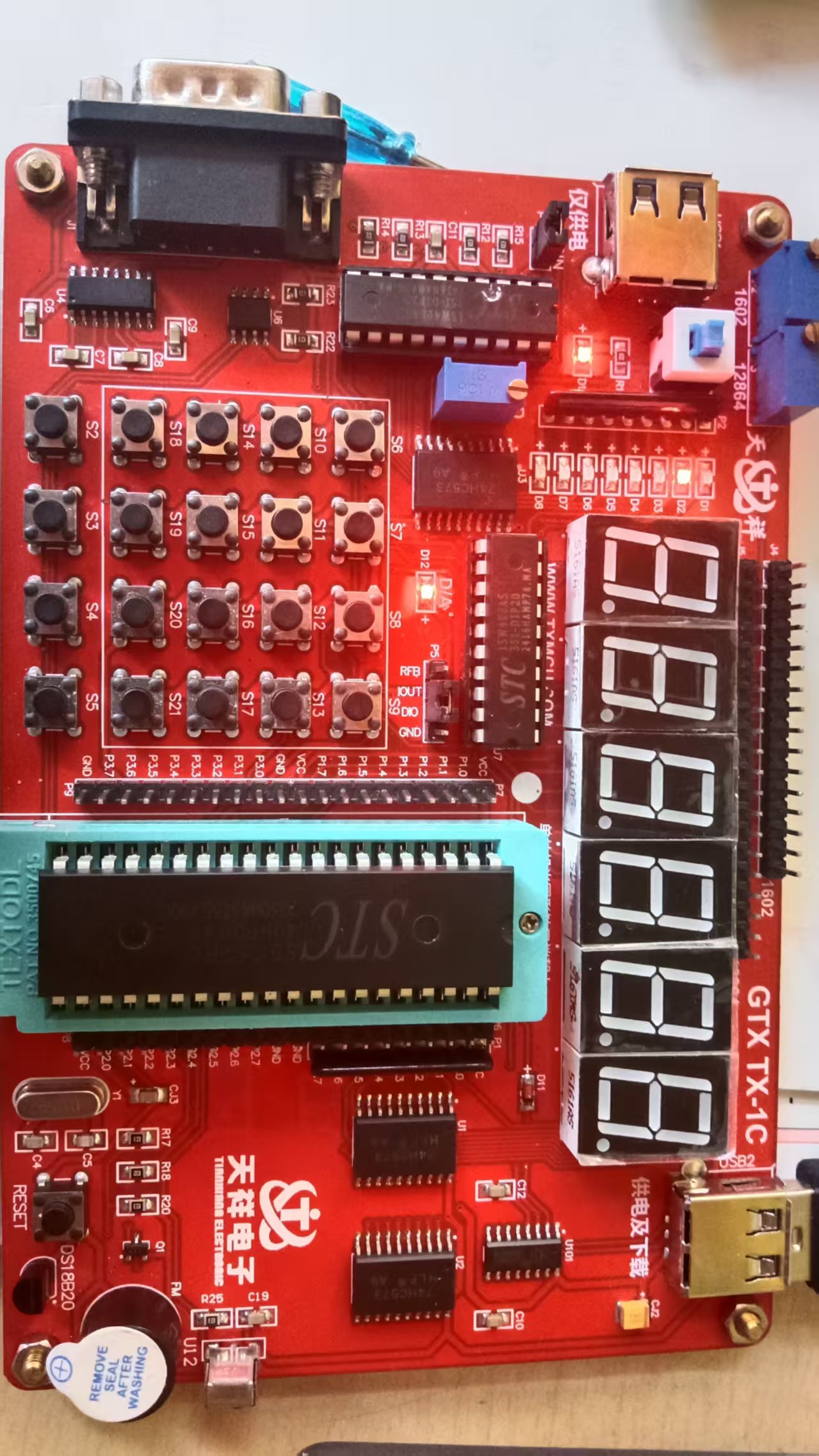

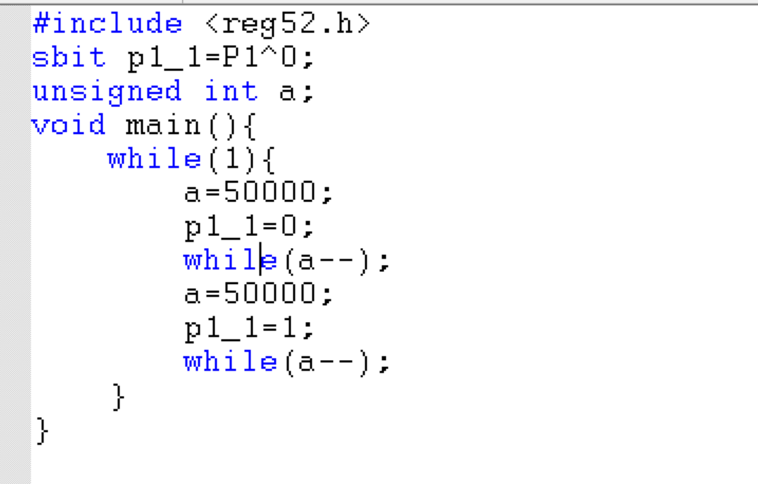

友友们,谁能帮我解决下这个问题?我的代码烧录到stc后只显示的是正在检测目标单片机,然后就什么也没有了,我跟着郭天祥老师的代码来的,然后这个代码不管写的是哪一个二极管,都只有第二个亮,而且不知道为什么, ...

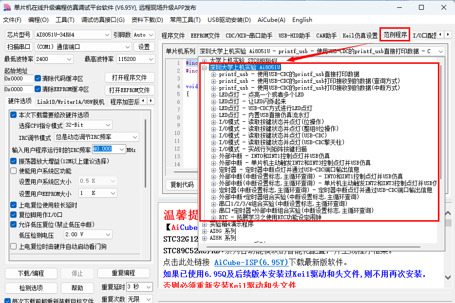

烧录软件界面截图看看

是不是串口线接错了

这个TX-1C板子最好用配套的串口线连接,台式电脑背后都有串口接口。如果笔记本电脑没有串口接口就只能用USB转虚拟串口,需要安装驱动程序。

你只写了P1.0,第二个LED是从哪里来的?

芯片有程序,就是第二个LED亮。碰上你下载不成功,所以只要通电就是第二个LED亮。

stcai-isp-v 里面选择正确吗?截个图上来看看

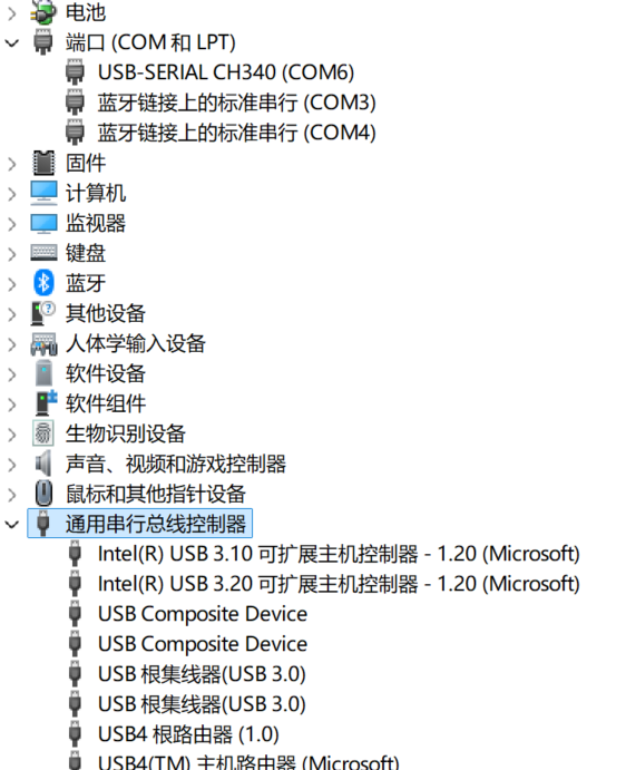

你用的是什么装置烧录芯片?如果是用USB转串口则必须按装驱动程序。
非常感谢您愿意回复我,但是我看了下设备管理器,是已经安装好驱动的,因为我刚入手,不确定是不是硬件问题,所以来问一下啊,谢谢您

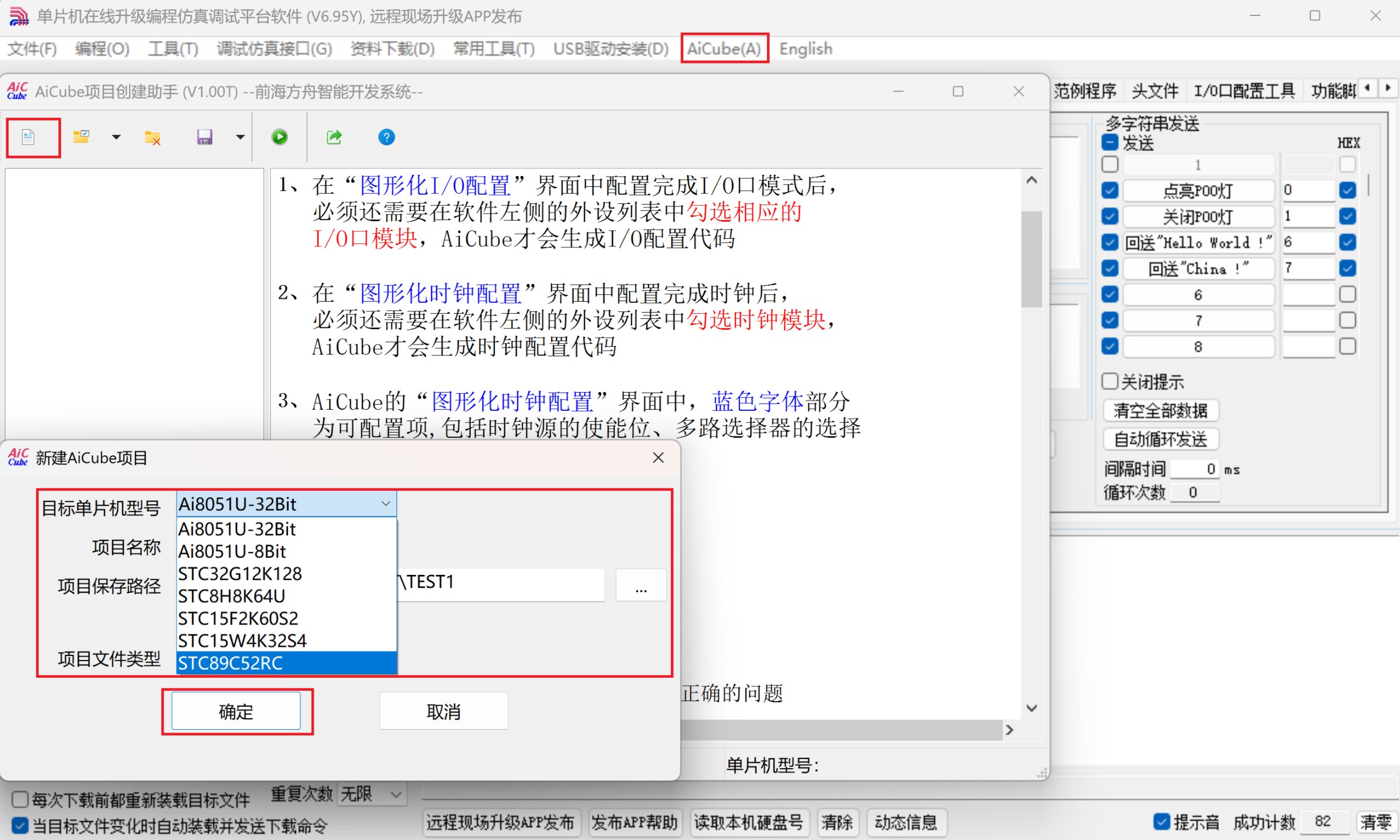

可以用这里面的程序来试试
STC89/15/STC8H/STC32/8051U都可以用程序自动生成器

你用的是那块板子?有电路图也可以。

第一个问题 只显示正在检测目标单片机 看看线序对不对 再看烧录器有没有问题 单片机有没有问题
第二个问题 只有第二个灯亮 看原理图 正常没程序的单片机io全高

有代码和图可以看一下吗
ID:1133081 发表于 2025-7-10 06:53
你用的是什么装置烧录芯片?如果是用USB转串口则必须按装驱动程序。 STC-USB驱动安装说明.pdf (1.04 MB, 下载次数: 0)
