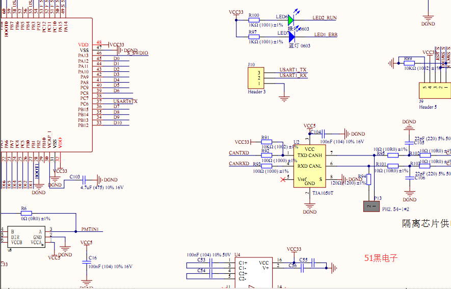

CPLD+MCU 电路方案MCU:STM32F412RET6,作为主控制器负责数据处理和外设控制 CPLD:5M240ZT100C5N,提供丰富的 IO 接口扩展和逻辑控制功能 通信芯片:TJA1050T(CAN transceiver)和 SP3232EEY-L/TR(RS232 收发器 ...
ID:433219 发表于 2025-7-10 16:12
不差钱的项目,都用上32F412,,上个FPGA算了
ID:807591 发表于 2025-7-10 12:04
做IO扩展实在是 浪费CPLD了,,CPLD应该用在高速信号处理上
