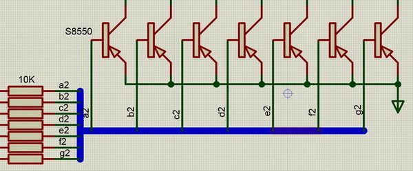

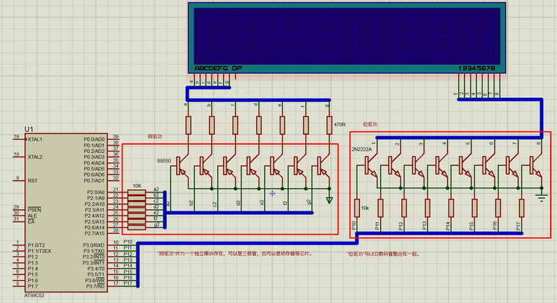

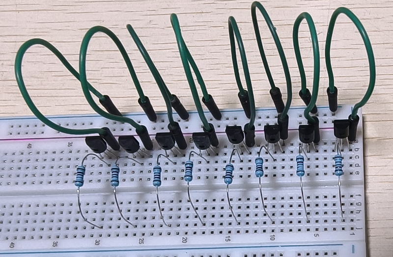

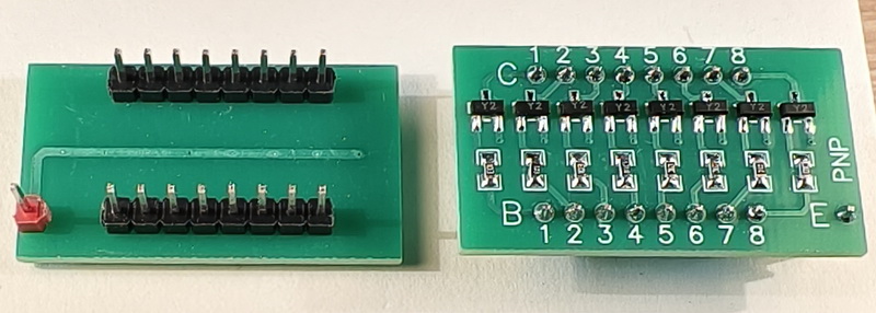

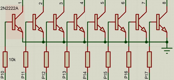

在单片机实验中,驱动LED数码管时,由于单片机I/O口输出电流的能力弱,所以往往要通过三极管来进行电流放大,如下图红色框所示: 由于采用贴片元件,所以整个模块占用空间很小,可靠性也提高了。

其实,你可以直接选择ULN2803
