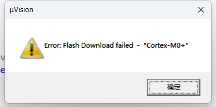

MSPM0G3507配置pwm后下载提示无法写入falsh

在学习MSPM0G3507的时候突然发现程序无法下载了提示Error: Flash Download failed  -  "Cortex-M0+"复制代码

试下先强制全片擦除(救回芯片)
芯片已经被 “卡住” 时,先做一次 mass erase:
断开开发板电源 → 按住复位键 → 上电 → 松开复位(进入 ROM bootloader)
用 Uniflash / CCS / Keil:
选择 MSPM0G3507
直接执行 Erase Entire Flash
擦完后,先下一个空工程(不初始化任何外设),确认能下载成功
ID:1171110 发表于 2026-5-10 20:11
你这个是 MSPM0G3507 配置 PWM(定时器)后,SWD 调试口被冲掉 / 芯片跑飞 / 无法擦写 Flash,属于这颗芯片非常典型的坑,不是你代码逻辑错,是时钟 / 引脚复用 / 初始化顺序把调试接口搞挂了。
