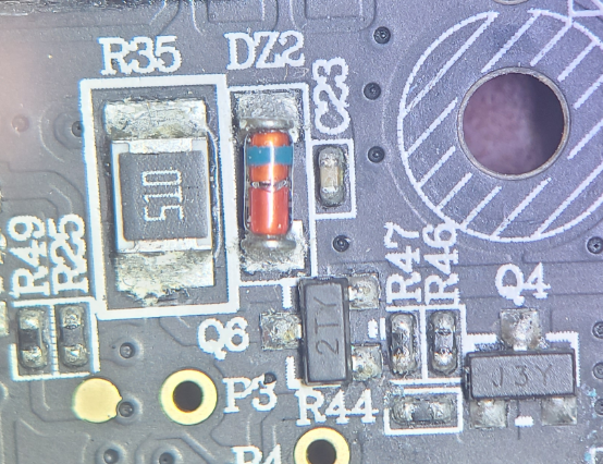

用万用表二极管档位测量DZ2这颗稳压二极管一端有0.5压降,另一端没有。测量主板另外一颗一端0.5压降另一端2.2压降,是不是就可以判断没有压降的这颗坏掉了? 还有怎么确定稳压二极管的型号呢?

经过检测这个稳压二极管没有坏,是连接正极的线路上一颗电阻烧坏断路了,连接好线路 用万用表测量稳压二极管两端都有压降了

直接加电测,这样最好

串联限流电阻,反向电流5mA左右时的反向电压就是稳压值。

在线测试只能上电用万用表量电压。

首先要知道稳压二极管的稳压值,其次要在线测量电压,检查输出电压是否符合规格值。

这个一两句话还说不清楚,但是最直观的判断就像你说的那样,直接在线测量稳压值,前提是你得知道这颗稳压管是多少稳压值的,比如3.3V的稳压管,在线测量只有1V 基本上是有问题; 但是具体是不是稳压管损坏,还得拆下来测量;这个时候又得借助工具,比如晶体管测试仪,可以直接测量; 或者自己搭建简易测量电路用万用表测量。
