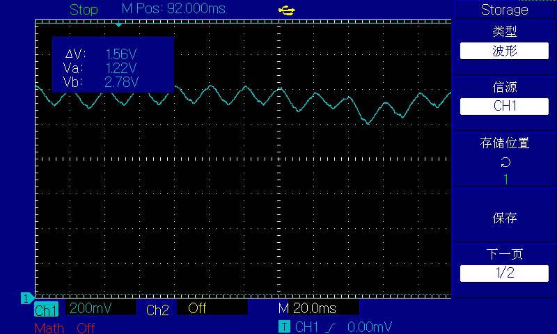

从软件滤波的角度,有没有什么办法能将干扰的工频信号滤除?
查看数: 2544 | 评论数: 13 | 收藏 0
发布时间: 2025-7-15 08:13
最近做一款微波产品,发现微波感应信号会受到工频信号的干扰,频率大致是50Hz 硬件上已经做了很多努力,没办法解决,现在只能从软件滤波角度入手 以下分别是受干扰的采样信号和正常的采样信号 不能作限幅滤波处理 ...

微波的频率范围是300MHz至300GHz,对于工频50Hz干扰,应该是几乎没有影响的,除非这个干扰的能量非常高,那也有皮法电容就轻易滤掉了啊

最好连个方案同时做:
1.采样速率为100Hz的完全整数倍,且基本同步。
2.采用卡尔曼滤波。

楼主这个不像微波信号吧,看正常信号波形,频率低于50HZ了

好歹搞个高频环节,比如高频变压器,工频就过不去了。或者把系统阻抗降下来,比如50欧也可以解决。

条件是什么呢,如果已经取到数据,在电脑上处理,那有点简单用MATLAB之类搞个带阻滤波器不难。如果单板机上,最好用楼上沙发的方法,否则用FFT 剔除50Hz点的值,再IFFT回来,这个效果不好说。

滤波,是将频率(频谱)不同的干扰滤除,你同频干扰,是没有办法用滤波器滤除的。
你看他的图X轴是20ms/div,显然丈育把“工频”写成“共频”了。
ID:879809 发表于 2025-7-15 11:04
你都微波了,随便放一个pF级别的耦合电容就把工频信号滤掉了,pF级电容对于微波来说就是阳关道,对于工频就是不可逾越的喜马拉雅山。你的现象明显是检波后处理电路PCB布线有问题引入了工频。
