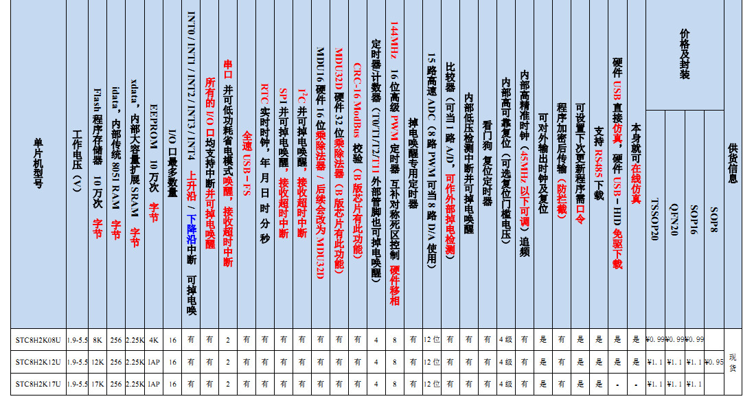

STC8H系列的型号众多,大家在使用时候要特别注意。最好的做法就是使用某个型号时,先细看芯片手册, 并把这个型号熟悉一遍,否则有时会遇到你想不到的问题。 今天要说的的是,我们每人一般都会有一个习惯性思维, ...

STC8 系列 不管是 H 还是 G 或者 A,  全都支持USB下载,哪怕本身 不带硬件USB,依然可以USB下载。唯独 17K Flash 的不支持。
所以,STC8H2K17U 不支持USB下载,关键原因不是他的USB怎么样,而是因为它是 17K 的 Flash.

STC8H2K17U,是可以用USB直接烧录的,我用的是SOP16引脚的这个,要注意的是尽量不要接地下拉,要经过100-300R电阻再下拉,对比早期的规格书,发现最新的规格书第3项(USB库函数……)有详细说明和原理图,你可以查看一下,再检查你的模块是不是有其他错

你发现了没有?这款STC8H2K17U本身带硬件USB,但不支持USB模式烧录!
8H2K17U只能用串口下载
牺牲了只用一次的USB ISP功能,多释放了5K的Flash空间给用户!纯纯的让利!
8H2K17U   不可以用自带的USB直接下载,出厂时系统区没有支持USB通信的程序
8H2K17U 有USB功能,只是系统区没装USB下载/仿真系统程序
不用 USB 功能,就可以 UCap 不外接电容
   用 USB 功能,就需要 UCap 外接电容 0.1uF的电容
