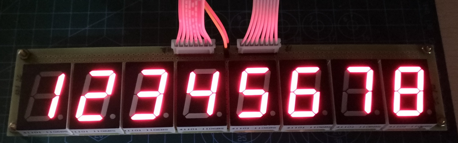

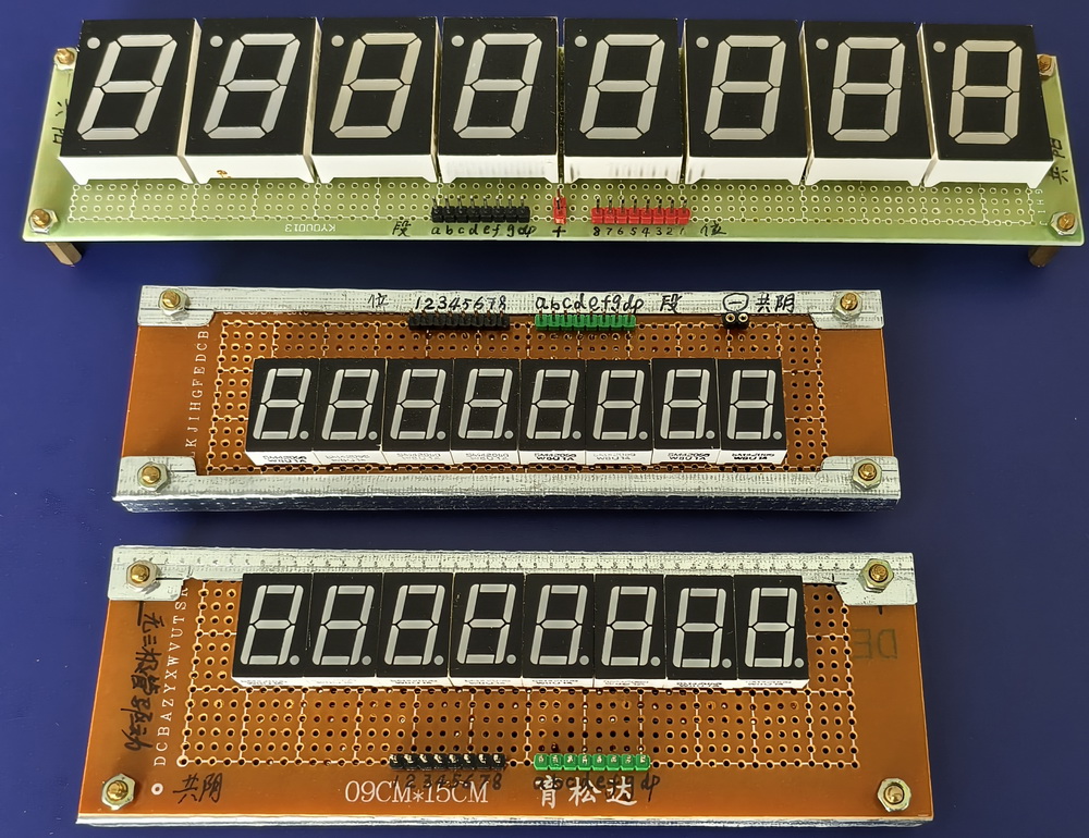

面包板模块7:LED数码管阵列
查看数: 2199 | 评论数: 4 | 收藏 1
发布时间: 2025-7-15 20:08

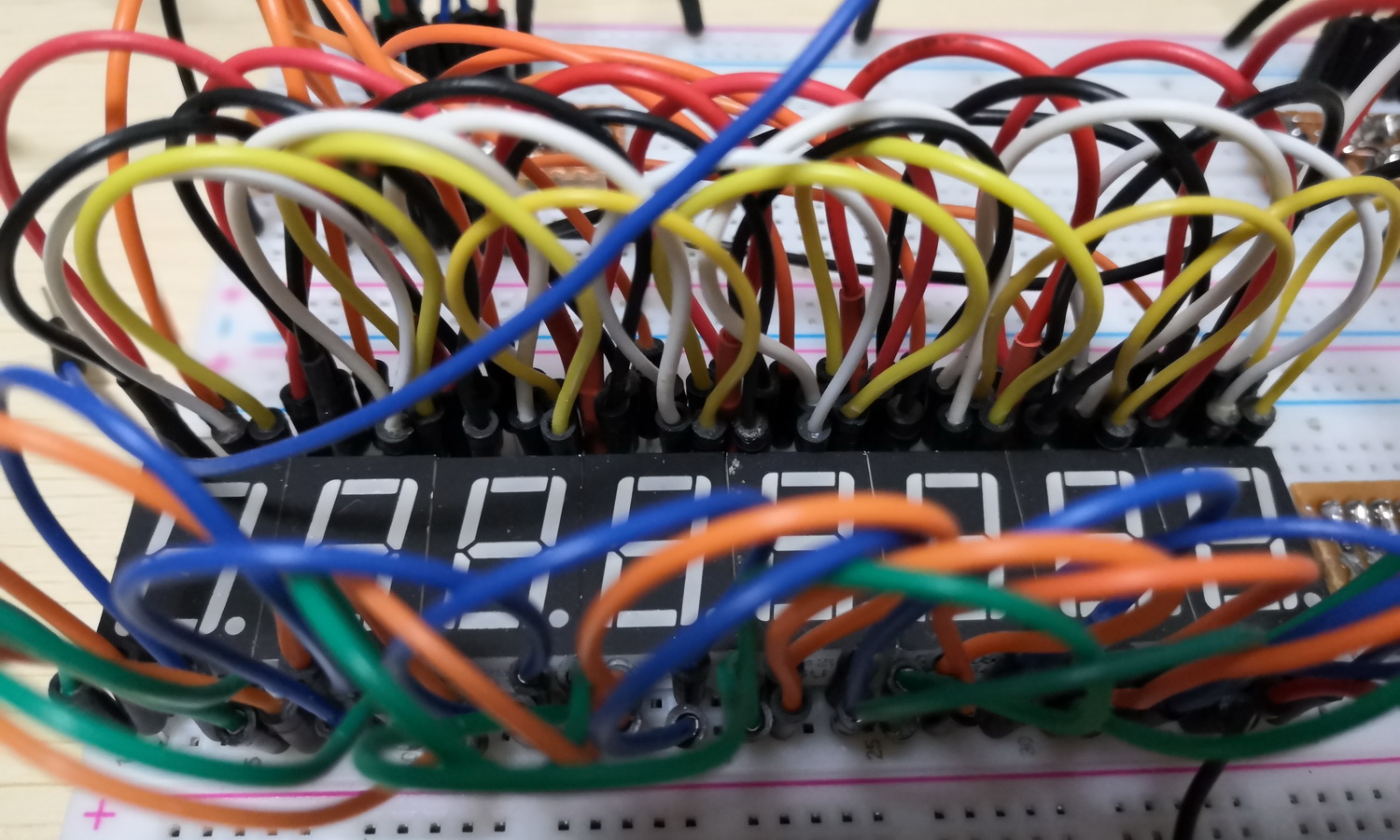

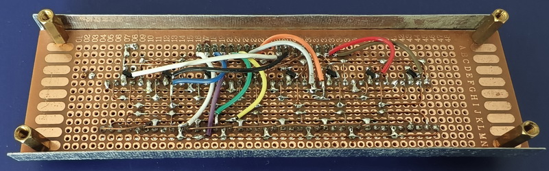

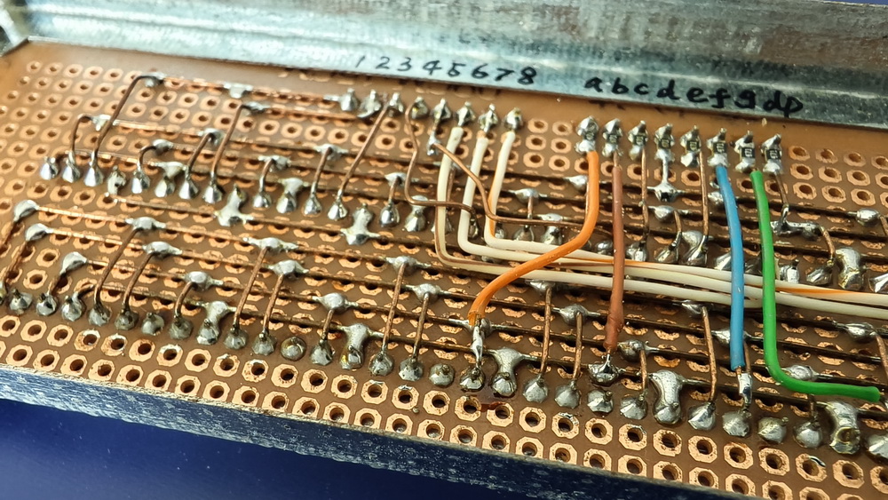

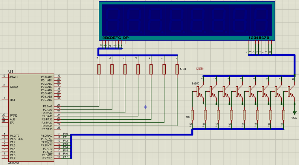

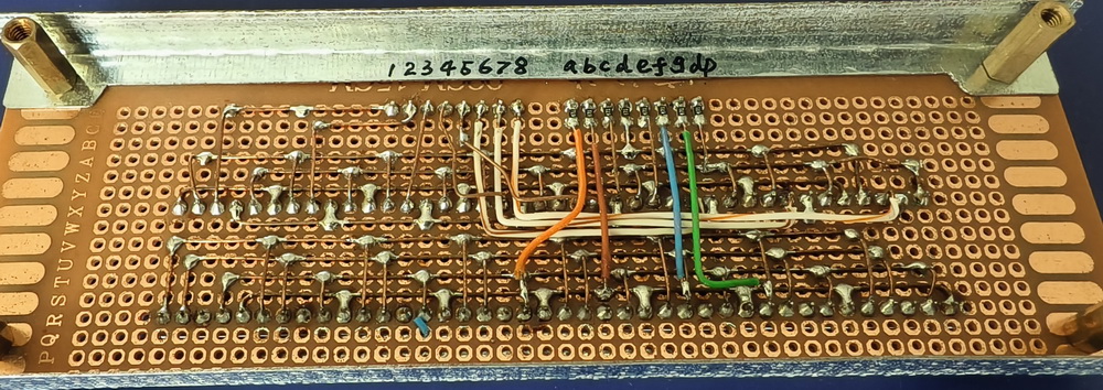

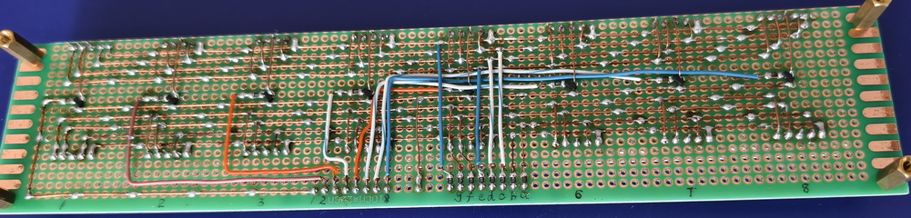

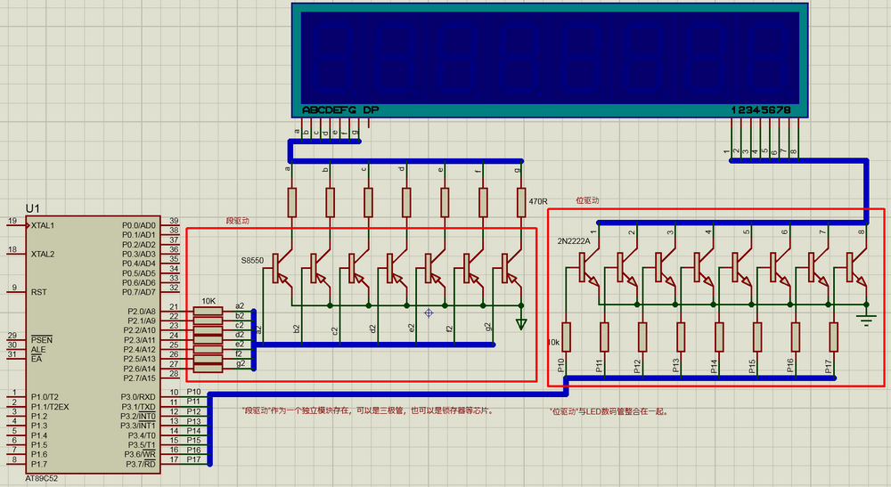

本帖最后由 ztzp 于 2025-7-15 20:14 编辑 在做单片机驱动LED数码管实验时,如果用分立元件在面包板上搭建电路,情况是这样的:

ID:97023 发表于 2025-9-5 12:03
chxelc 发表于 2025-8-14 11:24
可以用TM1640等数码管专用IC,只需要接正负电源和2个IO就可以驱动。
谢谢指导,已购TM1640等芯片实验。
