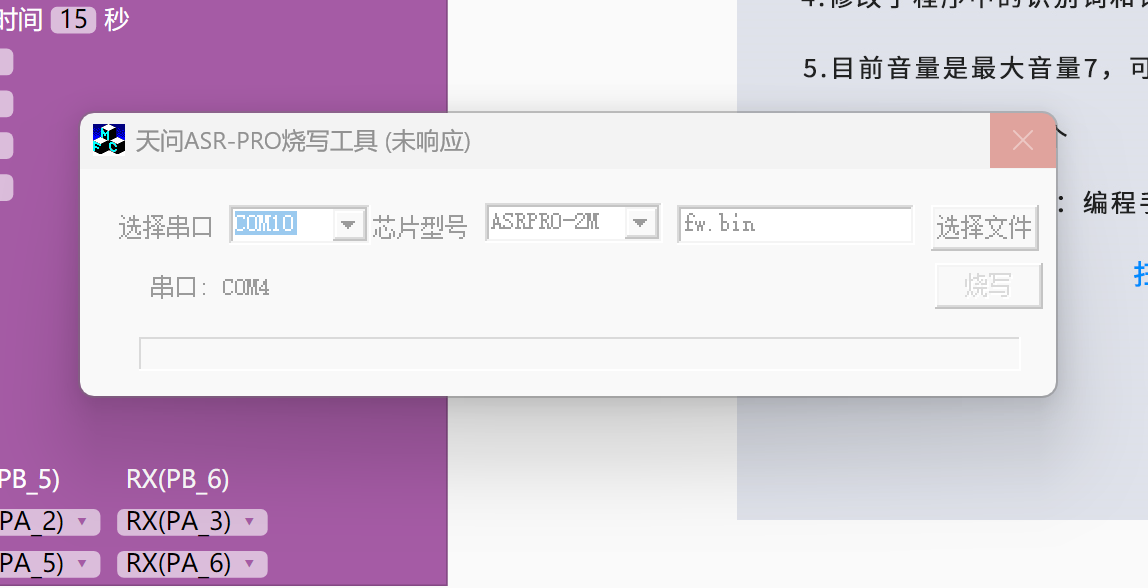

有没有人知道天问烧写问题,一直都是无法响应
查看数: 1518 | 评论数: 4 | 收藏 0
发布时间: 2025-7-16 16:22
一直都是无法响应,这是出现什么问题了?
ID:1156764 发表于 2025-7-19 16:19
1、串口选择错误;2、部分型号需要按下复位键才能下载;3、tx和rx接反了
ID:879809 发表于 2025-7-18 14:34
那就是选择了一个不存在的串口导致死机。
ID:143767 发表于 2025-7-17 10:11
串口选择错误,提示的串口是4,你选择的是10
ID:879809 发表于 2025-7-16 18:02
什么时候出现无法响应的?
