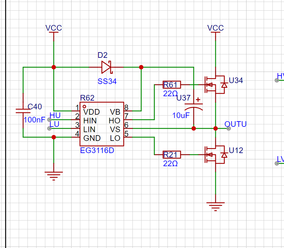

关于栅极驱动芯片LO可以正常输出,HO只能输出低电平的情况,如图,我照着图片用洞洞板搭了一个电路,VCC为12V,然后LIN输入矩形波,LO可以正常输出,但HIN输入矩形波,LIN悬空时,我用示波器测量芯片的HO输出端一直 ...

不仅是LIN的问题,MOSFET也要有才能正常输出。

尝试一下LIN不要悬空,而是低电平驱动,HIN输入矩形波。

你的HO必须要同步LO工作,LO不输出,没办法给上桥臂的自举电容充电,HO就没办法输出高。

LU加个上拉或有惊喜

没有LIN,C37负极永远无法接地,VCC就无法通过D2给C37充电。正常情况下C37应该是12V左右,VB(第8脚)比VS高(第6脚)高12V,HO才会有输出。

自举电路,要先给电容U37充电,用H桥的情况下当U12导通时正好给它充电,你测试时自举电容充电没回路???

或者你的OUTU接个负载倒地,应该也能测到
ID:123917 发表于 2025-7-17 01:16
你确实理解有误,这种要组成H桥才可以,单独使用不行的,再一个L/H的同时输入是有保护的,就是你同时输入,但只会有一个输出,这个输出就看那个输入快,这是保护上下不可以同时导通的。如果上下半桥同时通了,那就短路了。啰嗦这么多 ,估计应该明白了吧?
