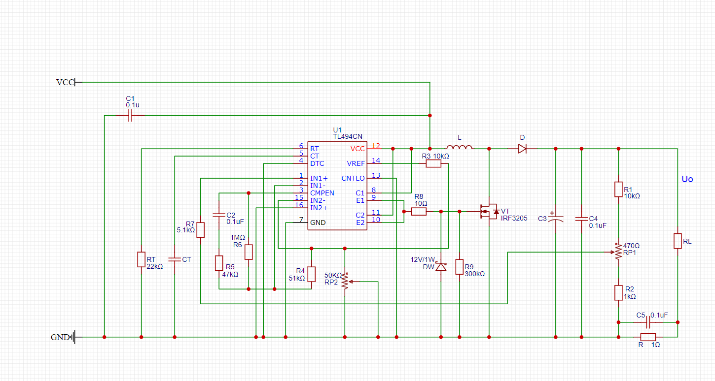

新手小白TL494数控升压电压源的问题,大佬们谢谢了
查看数: 1438 | 评论数: 6 | 收藏 0
发布时间: 2025-7-16 22:26
不知道下一步该如何走了,输入电压8V左右,要求能通过按键设置输出电压值,输出电压范围覆盖10V-20V,数控步进值不高于0.01V,最大输出电流不低于2A。各路大神给给力

ID:766564 发表于 2025-7-17 10:09
这个图就不能工作吧?先把494升压部分搞定,再来加数控部分吧。

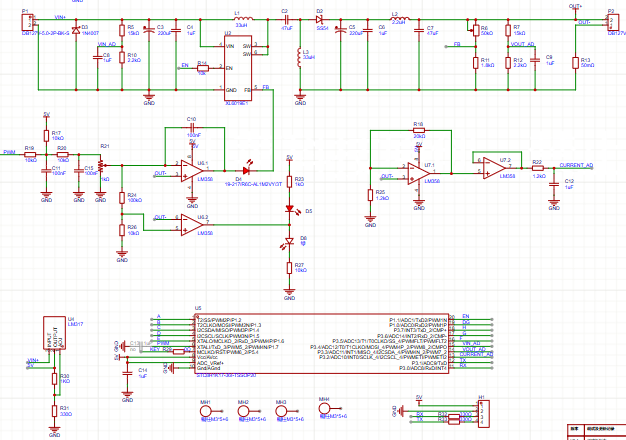

ID:123917 发表于 2025-7-17 00:50
(20-10)/0.01=1000步,8位单片机也可以就是复杂了些
