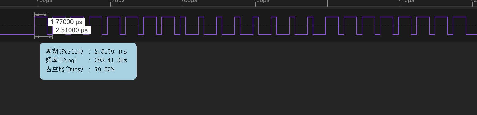

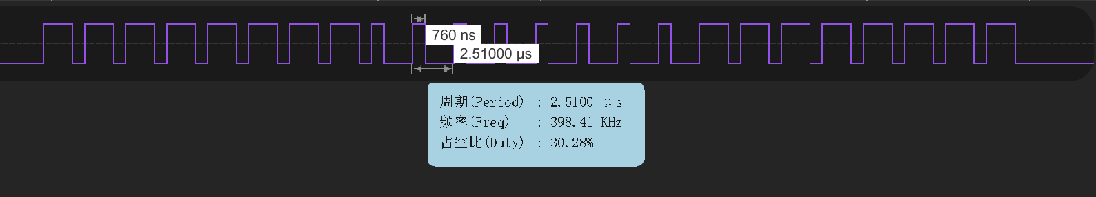

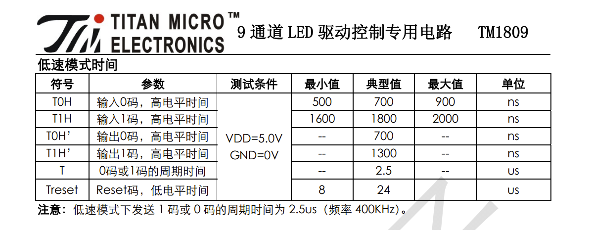

之前一直用的stc 1t模式,能够随便点亮控制,后来说要降低点成本,就改换成4t的芯片,改了好久感觉总算是调到范围内了,但还是点不亮 规格书如图,说是周期2.5us,现在调到高电平1770ns,低电平750ns,大概在2.51到 ...

难道真的是超了十几二十ns也不行吗
