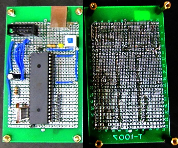

我自製一個燒錄板 用isp線連接 燒錄成功 程式碼是把P2腳狀態設為low 拔掉isp線 改用usb供電 結果量P2腳是high 可是把mcu放到買來的實驗板上執行是low 所以程式有燒進去 只是我自製的板子執行有問題 我是用A ...

後來我再仔細檢查
原來是我眼花把EA接到32腳
接回去之後就正常了
