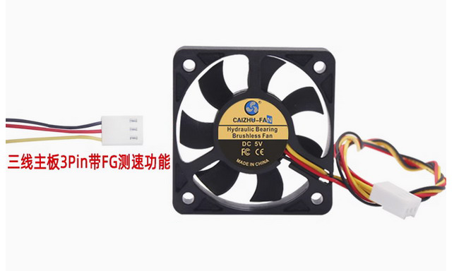

51单片机PWM 3线风扇 四挡调速程序(带仿真)

   当然程序还可以扩展,比如添加18B20来个温度控制...之类的 PWM周期:2.1ms(约476Hz)占空比分级: 1档:25%(高电平0.5ms)2档:50%(高电平1.05ms)3档:75%(高电平1.57ms)4档:10 ...

电脑风扇的PWM推荐频率都在20KHZ-30KHZ之间。太低容易出问题,这里应该用带PWM的单片机型号。。
是的,仿真的话 用stc15更科学
