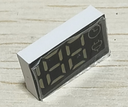

两位半5引脚LED数码管研究
查看数: 3115 | 评论数: 10 | 收藏 7
发布时间: 2025-7-25 23:34

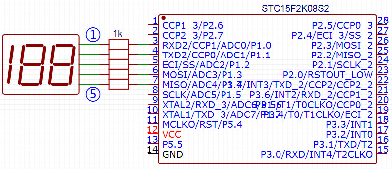

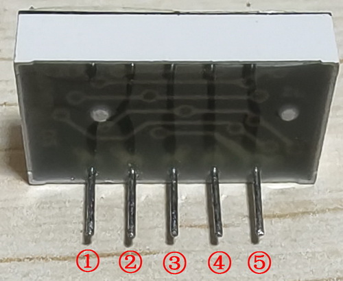

本帖最后由 ztzp 于 2025-7-25 23:38 编辑 拆机获得了几片两位半5引脚的LED数码管。

查理复用,便宜的产品上常见这东东,四位的也常见于收音机。

这个可以,省了不少引脚

4位半数码管,7个引脚,同理

谢谢以上各位的回复,根据楼上的建议,重新改写了代码。
ID:619259 发表于 2025-7-28 23:50
可以归纳0-9的显示子程序共性,写成一个带参数的子程序,显示哪个数字就查找相应笔段代码表和IO配置代码表,实现程序简化。
ID:69038 发表于 2025-7-28 16:56
这个方法确实有点复杂。
其实你可以开一块显示缓存,把要显示的字符内容映射到缓存,然后定时器不停把缓存输出到IO就行了。
不用管显示什么内容。
ID:72088 发表于 2025-7-27 09:06
下功夫了,必须点赞,
