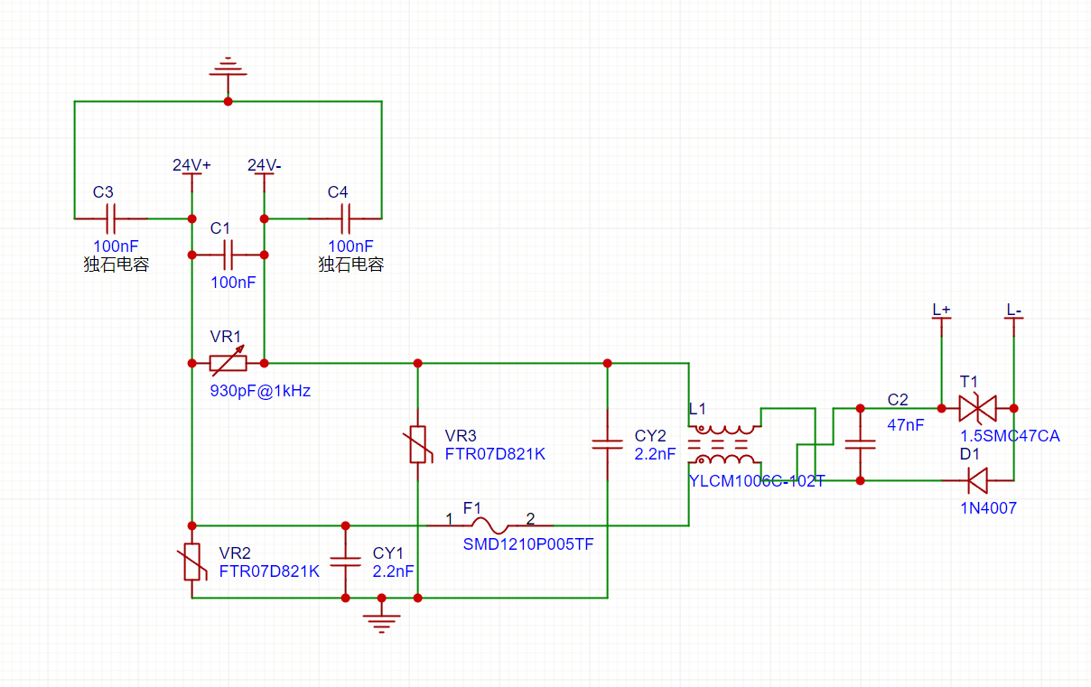

DC24V电源抗扰稳压电路改进问题
查看数: 1265 | 评论数: 4 | 收藏 0
发布时间: 2025-7-28 13:32
请问各位大佬,我这电路在抗变频和外部干扰上还有什么更有效经济的改进方法?目前我能想到的经济便捷方法就是加两个独石电容了。请老师傅们不吝赐教。
ID:940483 发表于 2025-8-6 15:28
这样延时会大吧?目前工况要求不可取
ID:1157348 发表于 2025-8-1 15:01
放两级滤波怎样
ID:940483 发表于 2025-7-29 08:24
wjfw 发表于 2025-7-28 18:05
最好先确定干扰源的频率范围,然后增加选频电路过滤这些频率段,最后密封在金属壳子里,
有密封在金属壳子里,就是干扰源太难确定了,现场工况复杂
