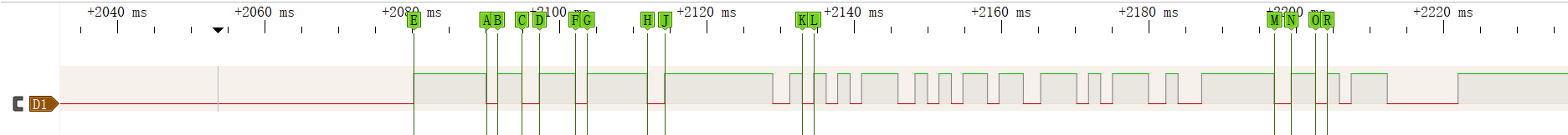

是一台很老的长菱热水器 主控是MC68HC906 面板和主机的通讯使用的是单线协议 黄红黑,抓包发现 设备通讯起步先拉低92ms左右,后面的数据包发完到回到高电平要144ms,起步有一个10ms的高电平,结尾有一个10ms的低电平 ...
