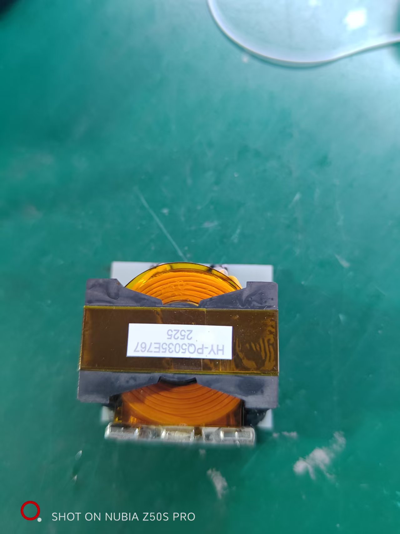

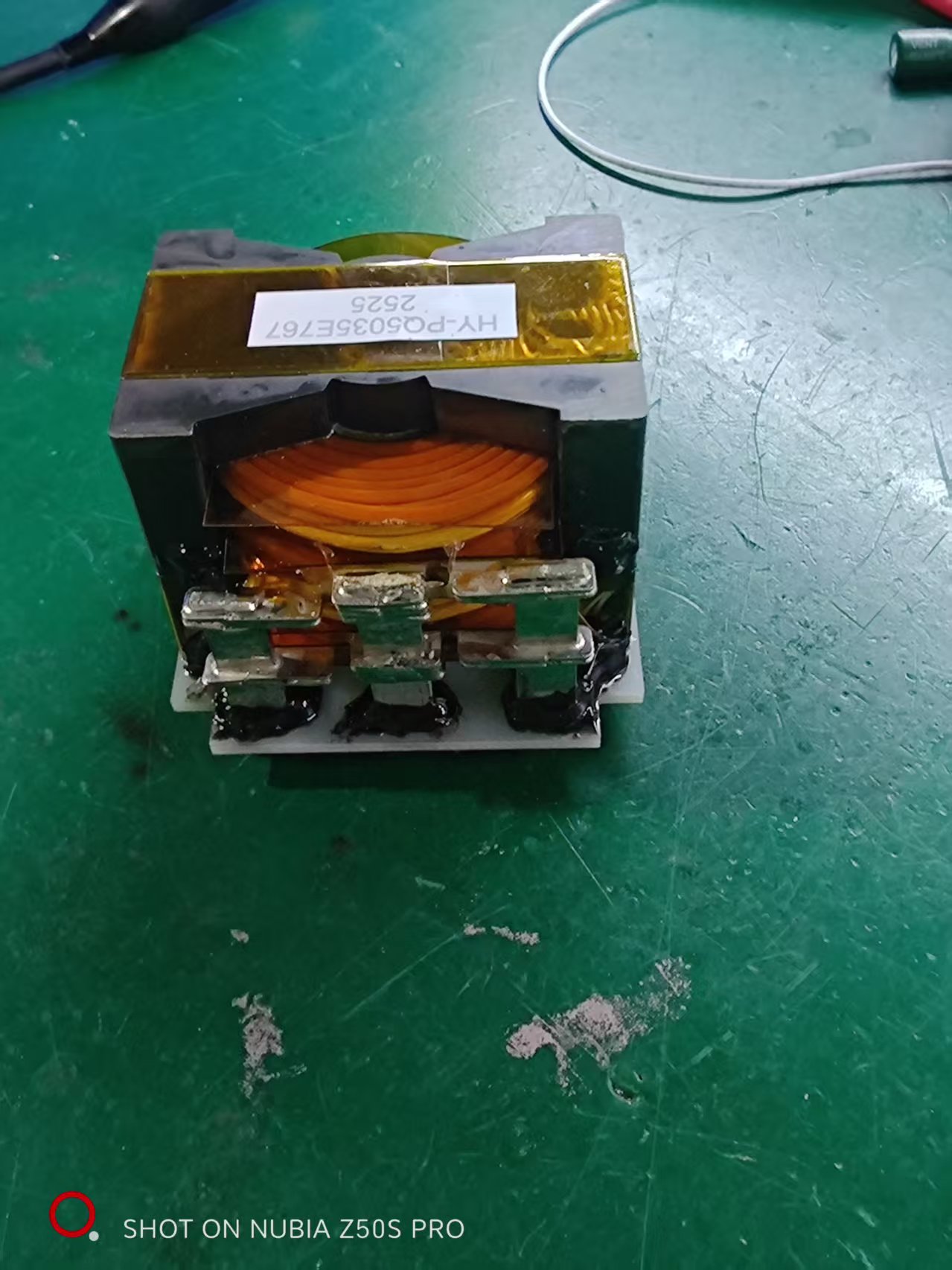

  TEA2017 LLC600W-1500W方案原理图,应用手册分享,我做的这款是1000W,12V-14.5V, 70A,

m182892 发表于 2025-7-31 09:28
电路原理图上变压器型号是PQ3230,这个功率只能做200W左右。
我更正一下,13V/70A的主变压器是PQ5035,匝比28T:2T:2T, L=160uH,谐振电感PQ3535,30uH, 48-52V/40A主变压器是PQ5050 ,匝比14T:4:4T,L=70uH,谐振电感PQ3230,10uH.
ID:848988 发表于 2026-4-10 14:48
孤独源于爱 发表于 2026-4-9 16:59
资料不错,正好需要,谢谢分享
如需更详细资料请说,画板比较重要,反馈环路一定要近。
48V/40A的是PQ5050的14T:4T:4T,  70uH,电容0.082uH*4,谐振电感用PQ3230,10uH.
