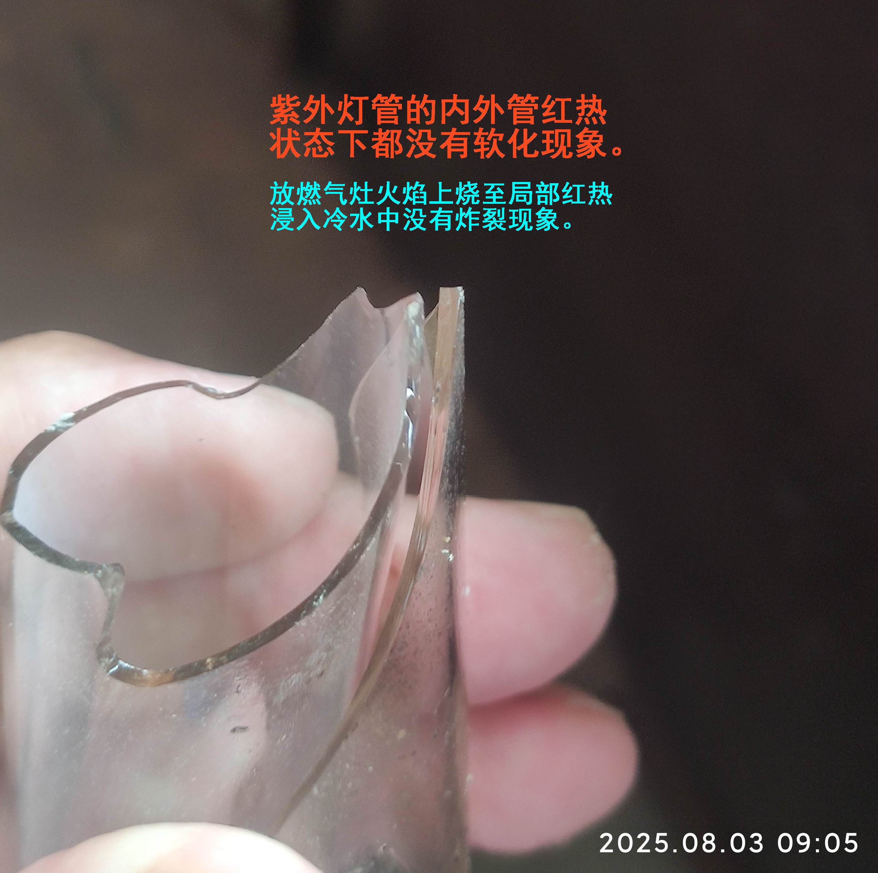

本帖最后由 海阔天空8 于 2025-8-4 10:09 编辑 紫外线灯管,分内外两层玻璃管。如图,求鉴定方法。 5毫米普通平面玻璃尖端在燃气灶火焰中有软化现象。浸入冷水中有裂纹。

有紫外线传感器啊,再找个紫外LED……

币 就可以检测到这个。

紫外线灯管应该就是石英玻璃,可以透过紫外线
我还没找到紫外线的测试办法,硫化镉管敏电阻的光谱响应在可见光频段
