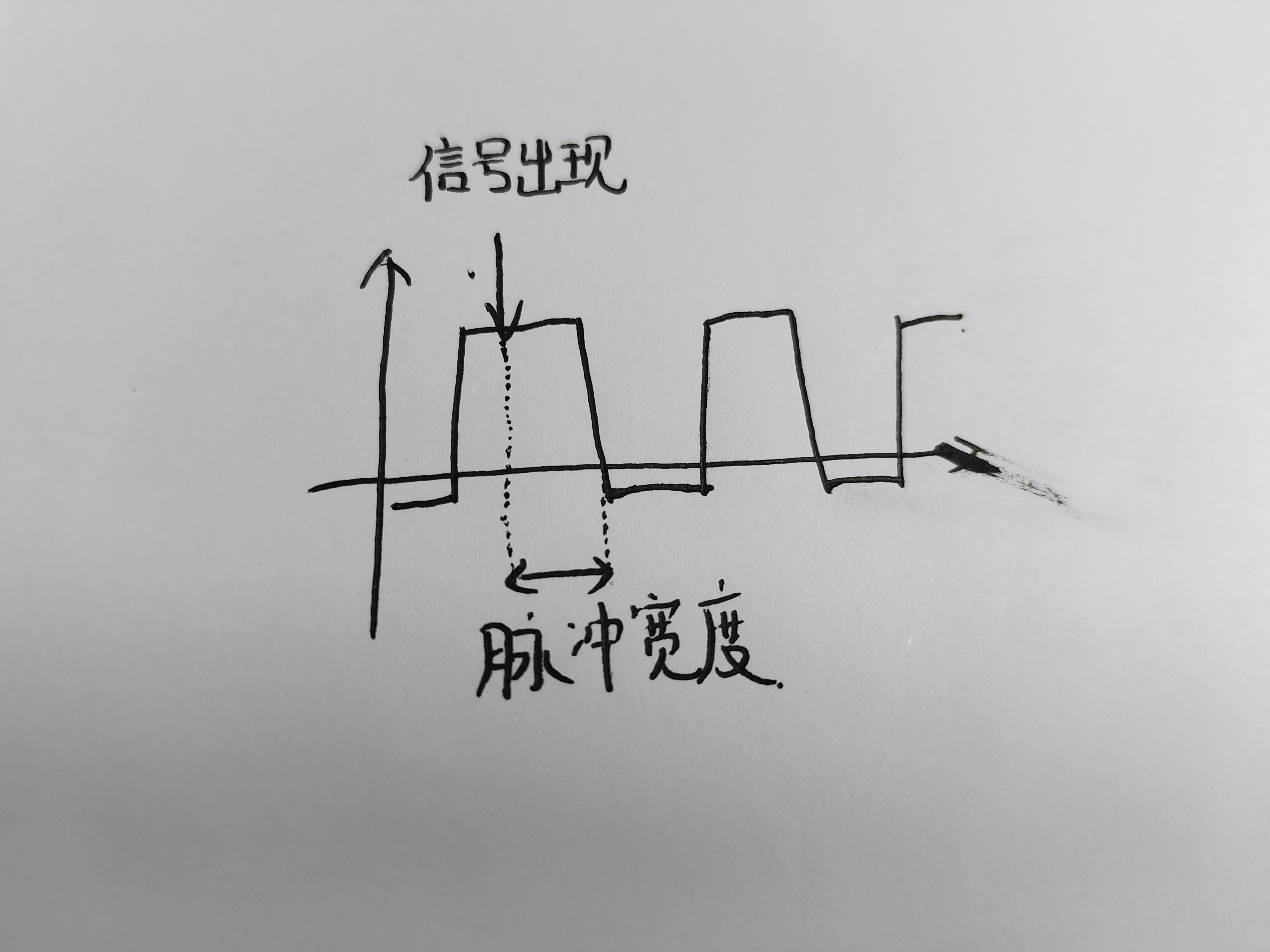

有没有什么方法可以使用单片机测量某信号初次到达时的脉冲宽度?
查看数: 1512 | 评论数: 8 | 收藏 0
发布时间: 2025-8-6 09:28
场景如下:                     目标信号是一个近似的方波信号,周期为20ms,出现时间未知,出现相位未知,可以通过测量信号出现时的初始 ...
ID:1153607 发表于 2025-8-8 16:40
有一个极其简单的办法,52单片机,T0, T1计数器都有一个门控状态,将被测信号加到比如说 T0的控制门INT0 端上,TO设定为对内部时钟计数。于是一个周期过后T0的计数值就对应着输入脉冲的“正宽度时间”。如果想测量输入负脉冲宽度,将输入倒向后脉冲加到T1的控制门INT1 上,T1对内部时钟计数,于是就可以得到负脉冲宽度时间。 由于是单片机确定的硬件特性,基本没有软件的附加误差。
ID:401564 发表于 2025-8-7 13:05
先声明一个全局变量用来记录时间,再声明一个标志,用来判定启动还是停止
1,信号端口要使用中断,中断被触发之后,根据端口电平判断是上升还是下降,用来确定是启动还是停止
如果是启动,那就清除时间变量,并标志为启动
如果是停止,那就标志停止,在主程序中读取时间变量
2,写一个定时器中断,可以是500uS或者1mS,在中间中根据标志来对时间变量进行累加
这就可以了呀

ID:1121801 发表于 2025-8-6 13:39
这个相当于测量一个跳变信号的持续时间吧,用外部中断加定时器,时间会准确一点.测量出来的时间还要加上程序语句运行的时间,当然这个可以在程序中做较正.还有就是信号源的跳变是否在下降沿有坡度式下降,如果不是即时跳变,那么可能CPU没有那么快识别跳变过程,那样可能把跳变过程中的一段时间也加上了
ID:828160 发表于 2025-8-6 12:16
外部中断了解一下,你这种情况要使用双沿中断
ID:1133081 发表于 2025-8-6 11:18
试试外部中断(上升沿和下降沿)加定时器计数。

ID:1157301 发表于 2025-8-6 11:02
看不太懂,是有一个固定的方波A跟一个随机出现的信号B,然后要知道B出现时是在方波的什么相位跟宽度吗?如果是这样,用2根INT脚,一根量A一根量B,A出现时启动timer,直到B触发结束timer,应该比用while计时准确很多。
