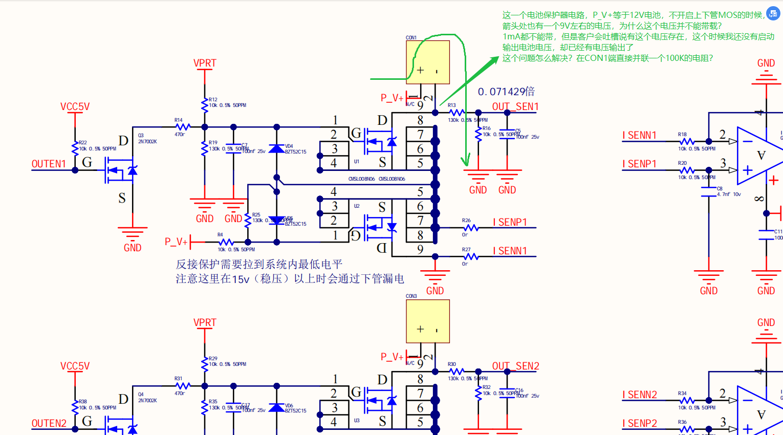

12V锂电池3路输出保护板电路

1.这一个电池保护器电路,P_V+等于12V电池,不开启上下管MOS的时候,箭头处也有一个9V左右的电压,为什么这个电压并不能带载?1mA都不能带,但是客户会吐槽说有这个电压存在,这个时候我还没有启动输出电池电压,却 ...

ID:582276 发表于 2025-8-11 10:55
由于是负控,上面应该还有一些IC和阻容还有电路,在MOS不导通时,用万用表测量这个点有电压并不奇怪。从成本和可靠性而言 “负控” 比 “正控” 更有优势。
ID:230500 发表于 2025-8-10 08:38
这种情况可以自己一路一路断开 后用万用表查, 很容易就找到问题了;; 因为你外部接的各种采集都没隔离,所以看图纸分析只能分析出大概位置, 你看你的P_V+ 电压经R4, R25  再经过U1 的体二极管 就会流向绿色箭头位置。这个地方测量是会有电压的, 由于R4 R25阻值比较大, 所以这个电压有9V 实际电流却非常小。
