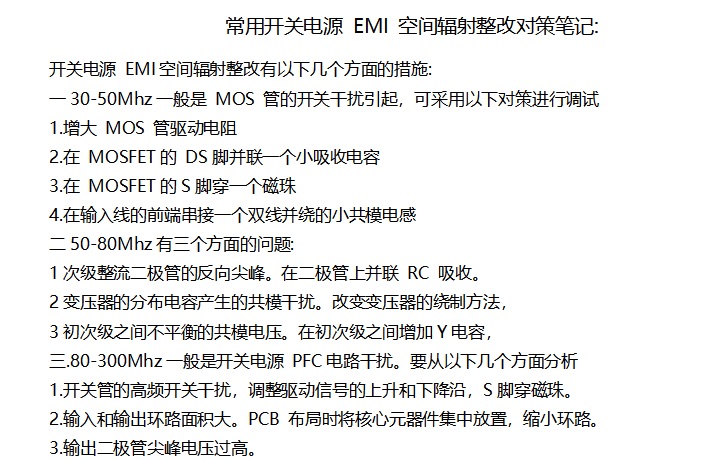

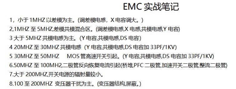

开关电源整改措施,实战方法,欢迎补充

天啊,竟然有200M的开关电源,我真是孤陋寡闻了,我以为几个M都是高的

已经比较全面了,占位听大佬补充。
