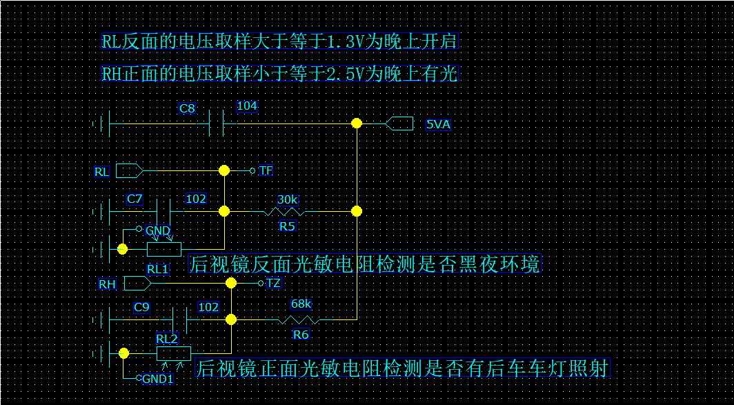

摩托车左右后视镜正反面光敏电阻检测后车大灯开启防眩目功能
查看数: 1708 | 评论数: 10 | 收藏 0
发布时间: 2025-8-9 16:58
摩托车左右后视镜正反面光敏电阻检测后车大灯开启防眩目功能(光敏电阻检测到光线后,ADC会变化,mcu采集到这个阈值后控制电路给镜子一个1.2V的电压,特殊材料的镜子得到电压后会变深色也就是开启了防眩目的功能), ...

如果有区分自然光和车灯光线的传感器就很智能,应该就不会误触发
ID:668004 发表于 2025-8-18 15:18
有没有更好的传感器可以区分车灯和自然光的?比如自然光不亮,只有当车灯照射到一定的亮度才开启防眩目的功能?
ID:668004 发表于 2025-8-18 15:06
a110ddwy 发表于 2025-8-14 22:45
你不是应该有个黑夜几乎无光的标定值么
愿闻其详
ID:1012747 发表于 2025-8-14 22:45
你不是应该有个黑夜几乎无光的标定值么
ID:880573 发表于 2025-8-13 08:10
求详细讲解
ID:668004 发表于 2025-8-12 18:37
xianfajushi 发表于 2025-8-11 12:45
不容易,也不单纯,比较复杂多变。
是的
a399288395 发表于 2025-8-10 08:18
至少要两路传感器, 一组做基准,也就是检测环境光, 另一组做防眩目采集; 然后两路值做比较,差值达到阈 ...
本来就是差值啊  关键这个差值不好定
ID:332444 发表于 2025-8-11 12:45
不容易,也不单纯,比较复杂多变。
ID:230500 发表于 2025-8-10 08:18
至少要两路传感器, 一组做基准,也就是检测环境光, 另一组做防眩目采集; 然后两路值做比较,差值达到阈值就开启 防眩目;  这个阈值是多少 当然得经过实际的模拟测试才知道,
ID:668004 发表于 2025-8-9 17:38
在取值上有哪些好的方法可以实现该亮的时候亮,不该亮的时候不能亮。
