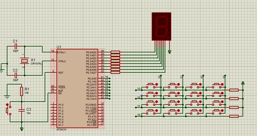

最近在学习《例说51单片机》第三版,在第五章中学习4X4键盘的用法,程序就是按书上的程序来的,都没法显示。稍微调整了下,就只能显示0,4,8,C。本来是要显示0-E的,可其余的都显示不出来。代码和电路图如下,麻烦 ...
ID:420635 发表于 2025-8-16 10:49
你的代码中,rowkey是通过((~KEYP) & 0x0f)获取的,这意味着你默认键盘的4行对应P2口的低4位(P2.0~P2.3) ,但行判断逻辑却写反了:   - 代码中认为 rowkey=0x01(P2.0为低)对应第0行,但实际硬件中,按下不同行的按键,rowkey的“1”所在位是从高位到低位排列(比如第0行对应P2.3,rowkey=0x08;第3行对应P2.0,rowkey=0x01)。  - 这就导致只有第0行(rowkey=0x08)的按键能被错误识别为row=0,其余行的rowkey(0x04、0x02、0x01)无法匹配任何row,最终只能显示第0行的4个按键(0、4、8、C)。
ID:420635 发表于 2025-8-16 10:32
从你提供的代码和现象(仅显示0、4、8、C)来看,问题核心在于行检测逻辑与键盘硬件接线的匹配错误,导致只能识别第0行的4个按键(对应0、4、8、C),其余行按键无法被检测。
ID:409878 发表于 2025-8-16 09:47
skilldog 发表于 2025-8-15 21:34
或試試比較簡單的改法
void scanner( void )
明天看看这个办法ok不
ID:409878 发表于 2025-8-16 09:44
WL0123 发表于 2025-8-16 07:30
用楼主的程序不做任何修改在Proteus 8.9 仿真,没有发现任何异常。加电显示“.”,按矩阵键盘依次显示0~F ...
包含的那个补丁?也用的8.17 sP5版本的.
ID:1133081 发表于 2025-8-16 07:30
suiwinder 发表于 2025-8-15 16:42
其他算法很多,就是想知道这个算法为啥不行。
感觉应该是for循环里面列扫描那段,但是感觉也没问题,就 ...
用楼主的程序不做任何修改在Proteus 8.9 仿真,没有发现任何异常。加电显示“.”,按矩阵键盘依次显示0~F无误。可能是14楼所言的Proteus版本有Bug。
ID:161164 发表于 2025-8-15 22:00
如果试过明明代码是正确的,别人可以成功仿真
但在你的电脑上就是怎么弄都不行
就代表Proteus有Bughttp://www.51hei.com/bbs/dpj-236577-1.html

ID:409878 发表于 2025-8-15 21:00
人中狼 发表于 2025-8-15 19:59
应该是rowkey = ((~KEYP) & 0x0f);有问题,用一个变量保存KEYP,然后在运算试试
没用,看来不对。

ID:1004920 发表于 2025-8-15 10:18
学习单片机 以我做项目的经验。我个人建议学习I串口通讯,软硬件IIC,SPI,PWM,单口按键等等的功能实现,中断也很重要。最不要学的就是矩阵键盘,这个根本用不上,真正要用到很多按键的时候有现成的芯片比如TM1668数码管驱动和矩阵键盘。不会有IO口给你做矩阵。

ID:1133081 发表于 2025-8-15 09:54

ID:1064915 发表于 2025-8-15 09:18
(1) 单独测试数码管
// 测试数码管是否能显示0-F
void test_display() {
    u8 i;
    for (i = 0; i < 16; i++) {
        SEG7P = TAB[i];
        delay1ms(500);
如果数码管能正常显示0-F,说明问题在键盘扫描部分。
(2) 串口调试键值
// 通过串口打印键值(需初始化UART)
void send_keycode(u8 kcode) {
    SBUF = kcode + '0';  // 发送ASCII码
    while (!TI);
    TI = 0;
这样可以确认键盘扫描是否正确检测到所有按键。
