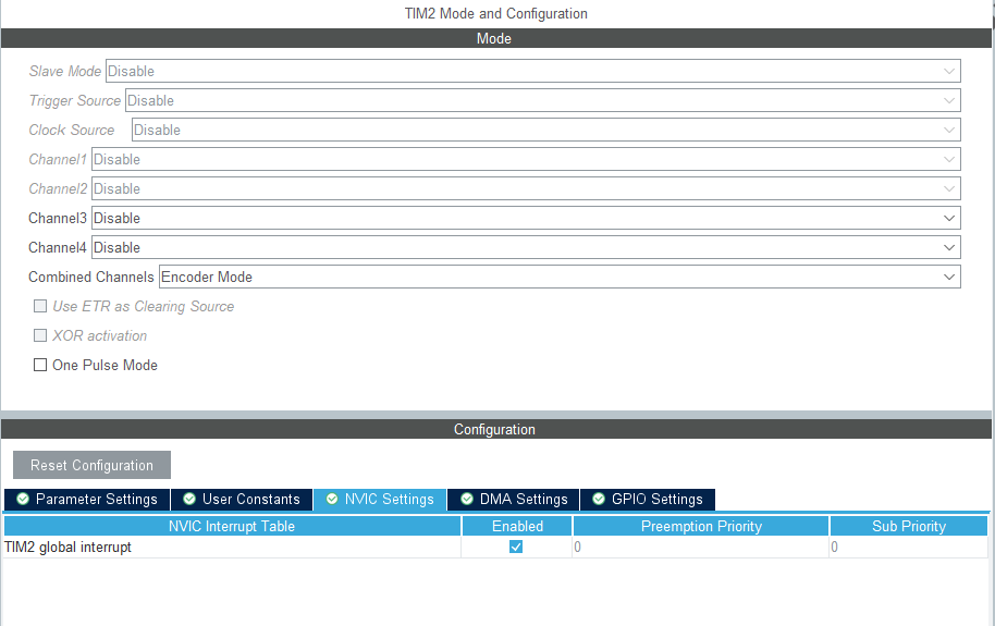

hal库编码器中断回调函数不能进入
查看数: 1008 | 评论数: 2 | 收藏 0
发布时间: 2025-8-15 11:54
我能够正常读出编码器的值,但是中断函数不能进入,大佬们有知道什么情况的吗 1.界面设置。 功能正常,能够读数,编码器转一圈的脉冲数值也是对的,就是不能进入TIM2怎么回事呀,有没有大佬知道的
ID:469589 发表于 2025-8-18 11:06
对了,因为period是计数脉冲CCR结束用的,而你这里是输入IC用的。
ID:530941 发表于 2025-8-15 15:56
已解决使用void HAL_TIM_IC_CaptureCallback(TIM_HandleTypeDef *htim)这个才是对的。
