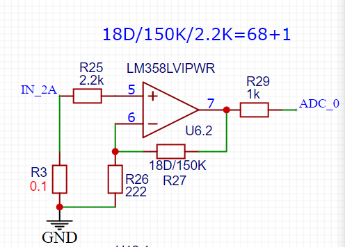

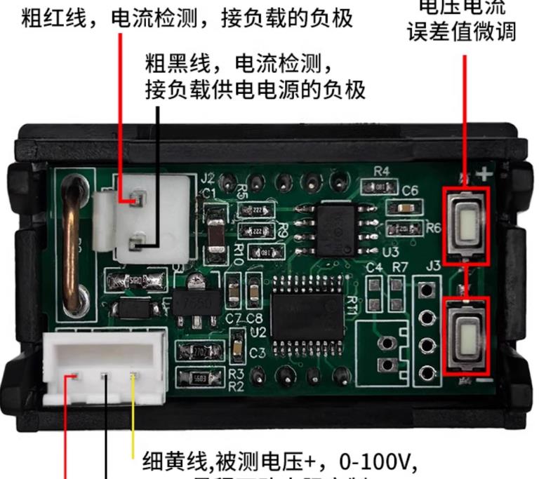

1-10A电流表,现在取样电阻R3阻值未知需要修改为0-1A量程,请问如何修改简单快捷
ID:879809 发表于 2025-8-21 14:04
没有四线制万用表很难测R6(实物丝印)的阻值,给10A电流测R6两端电压就能算出阻值,然后买10倍阻值的电阻即可。

这个不是应该是个十倍的放大电路?这个电路把功率电阻缩小十倍然后再重新标定下应该就行了把,如果原理图没 ...
请问150k/2.2k=68+1应该是69倍放大 参考电压应该是默认5v 表10A量程,R3应该如何计算
ID:1012747 发表于 2025-8-16 08:02
这个不是应该是个十倍的放大电路?这个电路把功率电阻缩小十倍然后再重新标定下应该就行了把,如果原理图没错的话

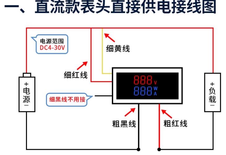

ID:460466 发表于 2025-8-16 07:13
您这个“样”怎么取的?电流主回路在哪?
ID:712493 发表于 2025-8-15 21:32
修改取样电阻比较好!不知阻值可以加1A电流  测下电压计算下
