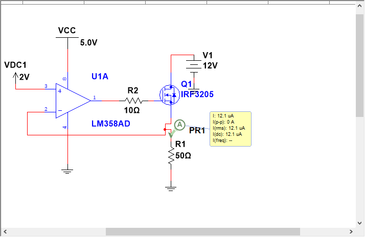

运算放大器恒流源问题
查看数: 1721 | 评论数: 8 | 收藏 0
发布时间: 2025-8-19 10:37
http://www.51hei.com/bbs/dpj-221016-1.html这个是原贴,我照着原帖进行仿真,然后结果很不一样。我的3脚参考电源接的2v,358用5v到gnd供电,输出端的mos和他这一样,但是不断怎么调节r1电阻上边的电流始终不变且数 ...

ID:468878 发表于 2025-8-20 18:17
xianfajushi 发表于 2025-8-19 20:33
旅游刚回来,挺累人的,午睡醒来还不解乏;断灭秽臭安定白净上人乐园;电流很小说明场效应管驱动电压不足, ...
现在形成场效应管风气了,连驱动继电器的都用场管,感觉用8050都不好意思了,哈哈哈!实际上双极性管线性还是比场管好点。
ID:1156764 发表于 2025-8-20 18:06
由于加大器的特性“虚短”和“虚短”,在这个电路中相当于5v直接加载IRF3205场效应管,但是IRF3205场效应管的导通电压Vgs是4v,现在给的5v(正常说是可以的),但这也可能是实验不明显的原因,试试换成10v以上的电压到深度导通状态。
ID:332444 发表于 2025-8-19 20:33
旅游刚回来,挺累人的,午睡醒来还不解乏;断灭秽臭安定白净上人乐园;电流很小说明场效应管驱动电压不足,查看场效应管参数,不要一味跟随场效应管,三极管范围比场效应管更好。
ID:642838 发表于 2025-8-19 20:08
看图片取值,电流最大2/50=0.04A,只40ma电流。
ID:466505 发表于 2025-8-19 18:45
把VCC改成15V应该正常了
ID:980889 发表于 2025-8-19 15:56
LM358供电电压太低,导致输出电压低,达不到MOS管的VGS,把电压提到12V再试试
