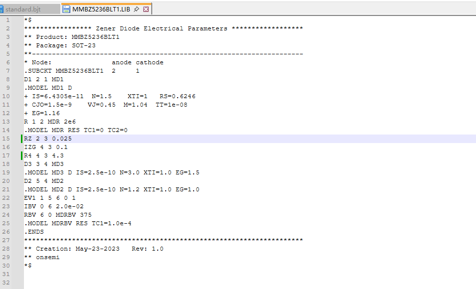

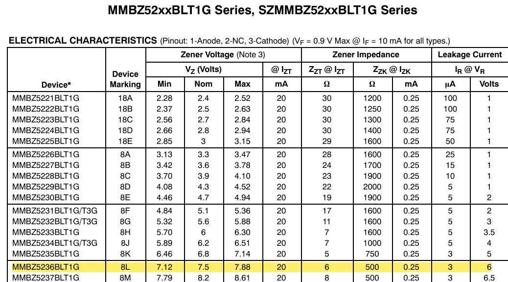

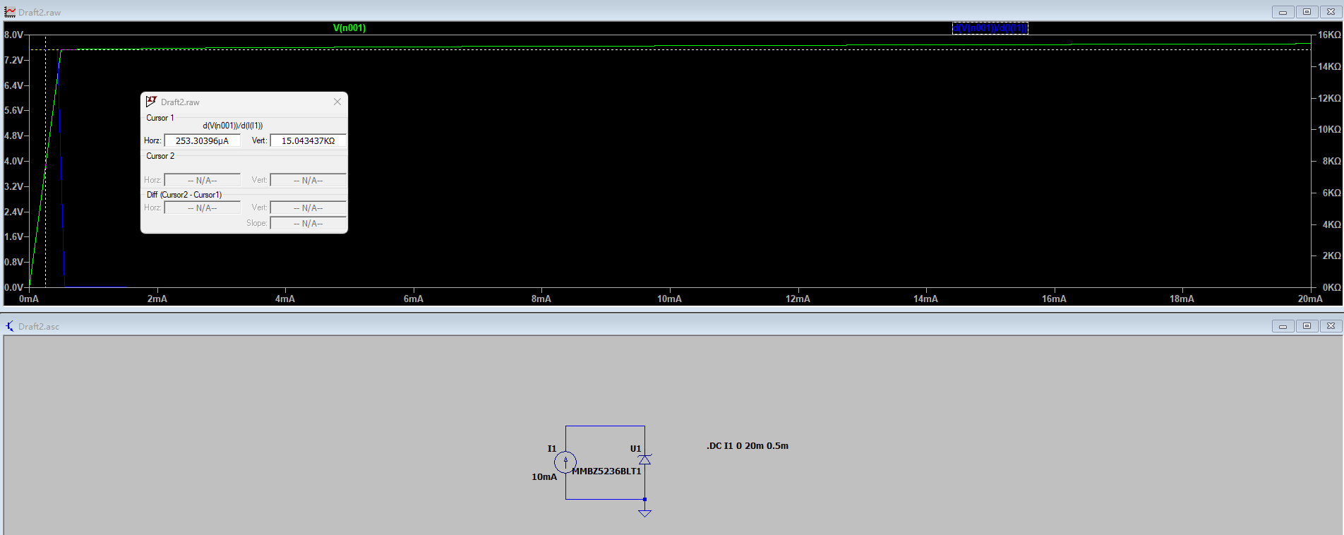

LTspice仿真安森美公司的MMBZ5236BLT1时,数据手册上标注 在0.25mA时电阻应该在500Ω,实际仿真图如下 spice模型如下 这个低电流区的斜率明显不对,我不知道模型文件中哪个参数决定了这个斜率

I1给的太大了,既然你觉得0.25mA的动态电阻不对,为什么给10mA?
